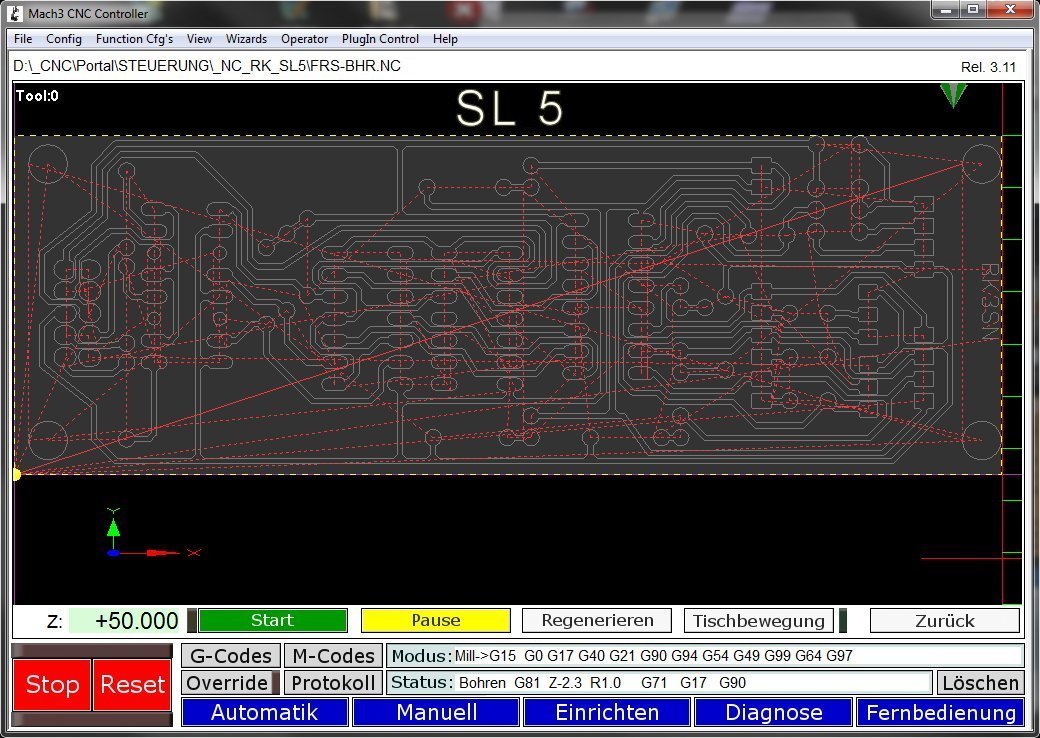

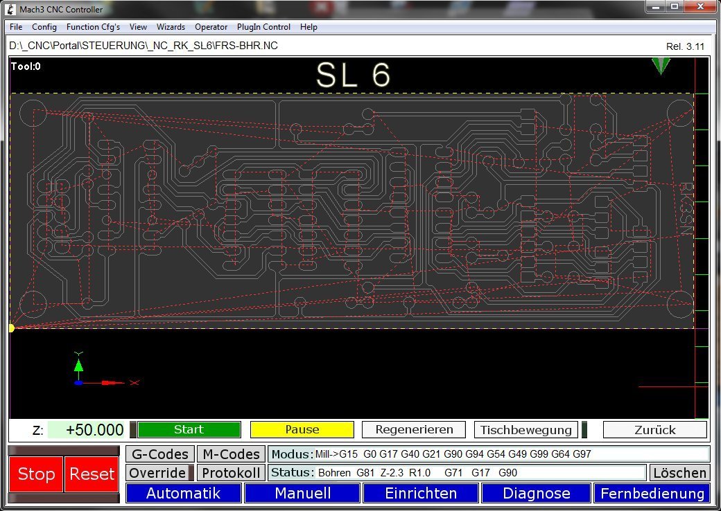

Ich habe eine Layout-Datei einmal in SL5 und dieselbe Datei in SL6 geöffnet, Fräsdaten K2 ohne Körnung / ohne Bohren / ohne Umriss / ohne Passbohrungen Exportiert. Die Bohrdaten wurden als Excecllon exportiert. Beide resultierenden Dateien der jeweiligen SL-Version (PLT & DRL) habe ich mit SL2M3 in G-Code gewandelt und zusammengefügt.
Das Ergebnis des G-Code aus SL5 ist wie immer absolut korrekt.
Beim G-Code aus SL6 sind alle Bohrungen um etwa 0.8 mm nach X+ und etwa 0.2 mm nach Y+ verschoben. Bei einem Lötauge von 1.55 mm Durchmesser landet die halbe Bohrung außerhalb des Lötauges, geschätzt bei einem Lötauge von 1.1 mm eine 0.6 mm Bohrung komplett außerhalb des Lötauges.

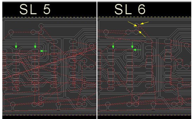

Im Bild habe ich mal einige Bohrkoordinaten markiert:
Vergleich
SL5 G-Code
SL6 G-Code

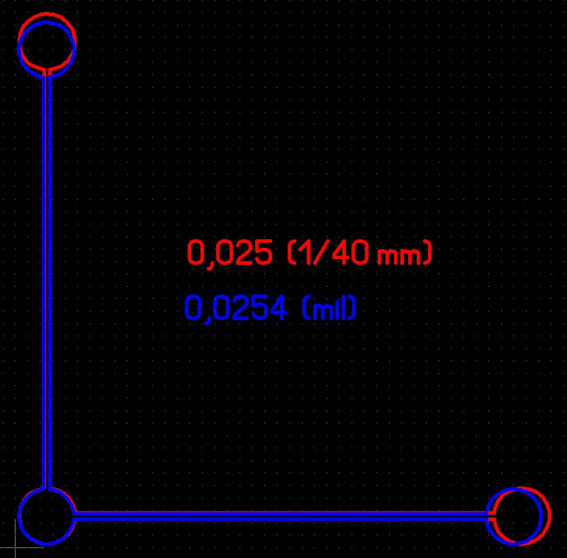

In SL6 gibt es beim Export der Fräsdaten eine neue Auswahl Skalierung:
- 1 HPGL-Einheit = 0,0254 (mil)
- 1 HPGL-Einheit = 0,025 (1/40 mm)
Die 0,0254 (mil) ist beim öffenen des Fräs-Dialogs aktiv. Habe jetzt mal beide benutzt und die Ergebnisse in einem HPGL-Viewer übereinander gelegt. Das Bild hängt unten dran. Verwende ich beim Fräs-Export jetzt die 0,025 (1/40 mm), dann passt alles wieder zusammen.

Plotdateien in HPGL verwenden keine konkreten mm oder mil Angaben, sonder eine virtuelle HPGL-Einheit. Diese Einheit ist eigentlich definiert mit 1 mil (1 mil = 1/1000 Zoll = 0,0254 mm). Nun gibt es aber (warum auch immer) einige Fräsprogramme, die sich daran nicht halten, und diese HPGL-Einheit etwas vereinfacht als 1/40 mm (= 0,025 mm) behandeln. Ais diesem Grunde können Sie diese HPGL-Einheit in Sprint-Layout einstellen und so an die verwendete Frässoftware anpassen.
1. Wenn ich nur Fräs-Export für Fräsen und Bohren mit mil verwende, passt zwar alles übereinander, aber die Platine wird ja größer(auf 80 mm etwa 1 mm) als Wenn ich HPGL (1/40 mm) und Excellon verwende?
Nicht unbedingt!
Wenn Ihre Frässoftware die HPGL-Einheit mit 1/40 mm (=0,0254 mm) behandelt, dann würde, mit der entsprechenden Einstellung in Sprint-Layout, das Layout in der Größe exakt 1:1 sein. Wenn Sie in diesem Fall die HPGL-Skalierung auf 1 mil (=0,0254 mm) belassen würden, wäre das Layout in Ihrer Frässoftware kleiner als das Original.
Andersherum, wenn die Frässoftware die HPGL-Einheit mit 1 mil (=0,0254 mm) behandelt, und Sie in Sprint-Layout bei der Fräsausgabe aber eine HPGL-Skalierung von 0,025 mm einstellen, dann wird das Layout in der Frässoftware größer als das Original werden.
