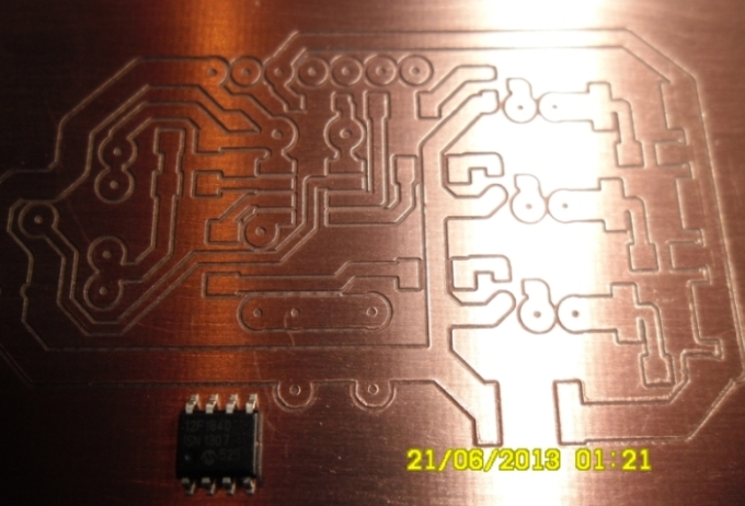

I am looking for the easiest method to produce
G-Code form the PCB outline HPGL file, to use with MACH3.
Ich suche die einfachste Methode, um zu produzieren suchen
G-Code-Form die Platinenumriss HPGL-Datei, mit MACH3 verwenden.
Currently I use ~ SL Gerber >, CamBam > DXF, Import DXF > D2nc (Mach3 plugin) > Gcode, Mach3.
Derzeit nutze ich ~ SL Gerber>, CamBam> DXF, Import DXF> D2nc (Mach3 plugin)> Gcode, Mach3.
This works OK, but is there a better or easier way.
Dies funktioniert gut, aber gibt es eine bessere oder einfachere Methode.
Sprint Layout (outline) to G-Code would be a fantastic addition for future versions. ;)
Sprint Layout (verfolgen Umriss) zu G-Code-wäre eine tolle Ergänzung für zukünftige Versionen sein.
I would be interested to see what others use.
Mich würde interessieren, um zu sehen, was andere verwenden.
Attached ~
My first PCB using Sprint.
SOIC 8.
Datei ~
Meine erste PCB mit Sprint.
SOIC 8.

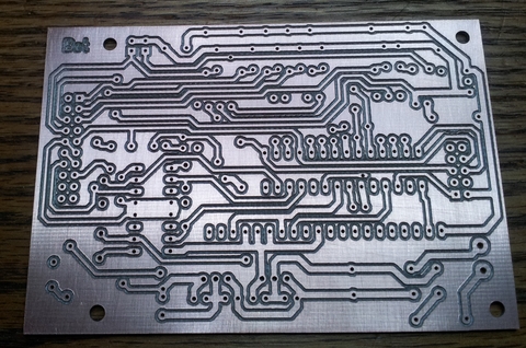

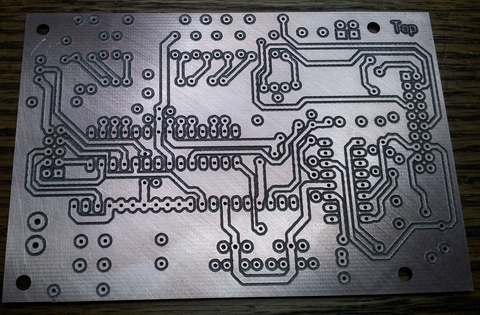

Beitrag von overheater » Samstag 29. Juni 2013, 13:58
........even milling double-sided PCBs is no problem at all.......
please look at the precise drilling - reason are the ingenious register marks in Sprint Layout.
in this case the graver was not really sharp.......
