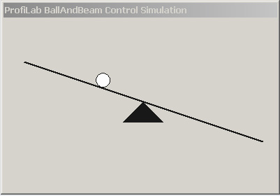

die Ballwippe ist ein Klassiker in der Regelungstechnik. Deswegen habe ich dafür mal eine Simulation in ProfiLab gemacht.
Das Ziel ist es den Ball aus einer Endlage so schnell wie möglich in die Mitte der Wippe in eine stabile Ruhelage zu bringen.
Mit der Frontplatte kann man zwischen manueller Einstellung und Fuzzy Controller umschalten. Im manuellen Betrieb merkt man mal wie schwierig es ist den Ball zu kontrollieren.
DLL1 muss mit …\PL_BallAndBeam\Debug\Fuzzy_DLL.dll geladen werden.
Dieser Fuzzy Controller berechnet aus den beiden Eingangswerten Ballposition und Ballgeschwindigkeit den optimalen Wippenwinkel. Wie das genau geht würde an dieser Stelle den Rahmen sprengen. Falls Interesse besteht, dann kann ich mehr dazu schreiben.
DLL2 muss mit …\PL_BallAndBeam\Debug\ PL_BallAndBeam.dll geladen werden.
Eingang AN (Angle): Mit diesem Eingang kann der Wippenwinkel im Bereich -30..30 Grad eingestellt werden.
Eingang IL (Interference Left): Mit diesem Eingang kann eine Störung links auf die Wippe gebracht werden.
Eingang IR (Interference Right): Mit diesem Eingang kann eine Störung rechts auf die Wippe gebracht werden.
Ausgang PO (Ball Position): An diesem Ausgang wird die aktuelle Ballposition ausgegeben.
Ausgang SP (Ball Speed): An diesem Ausgang wird die aktuelle Ballgeschwindigkeit ausgegeben.
Ein mathematisches Modell für eine beschleunigte Ballbewegung errechnet die Werte für diese beiden Ausgänge. Eine simple Animation stellt die Wippe und den Ball grafisch dar.
Die DLL …\PL_BallAndBeam\Debug\BallAndBeam.dll muss ins ProfiLab Programmverzeichnis kopiert werden. Diese DLL wird von DLL2 benutzt und beinhaltet die Animation und das mathematische Modell.
Noch eine Herausforderung für Experten: versucht mal den Fuzzy Controller durch einen PID Regler zu ersetzen und so einzustellen, dass annähernd gleiche Ergebnisse erzielt werden.

- PL_BallAndBeam.rar
- (49.92 KiB) 1400-mal heruntergeladen
- BaB_Form.jpg (28.7 KiB) 38198 mal betrachtet
- BaB_Panel.jpg (80.31 KiB) 38202 mal betrachtet
