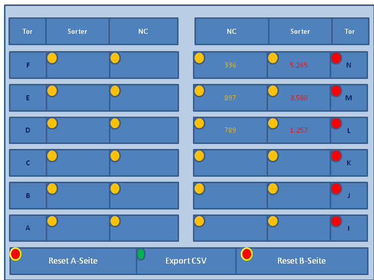

Hallo auch,
wir haben vor, mit dem "Profilab" und "HW group Damocles 2404i" ein erweitertes "Paket-Zählwerk" zu erstellen.
Genau soll es so laufen:
Wir nehmen von einer S7 mittels Optokoppler Eingänge von Lichtschranken und Sensoren ab.
Wir entladen an 12 Entladebändern Pakete die danach noch auf zwei unterschiedliche Richtungen sortiert werden.
Für die Paketzählung ist an jedem Band 1xLS, und für die Richtungen 2xSensoren zur Verfügung, also eigentlich 36 Signale.
Da der 2404i nur 24 Eingänge hat, wird die zweite Richtung per Negation erzeugt.
Das Ganze soll dann per Profilap an einem PC in einem kleinen Fenster (siehe Bildchen) visualisiert werden.
Da der Schrank mit der S7 ca. 100m vom PC entfernt steht, soll das ganze mit einem Ethernet-IO Bauteil realisiert werden.
Die einzelnen Zähler sollen resettet werden können (logisch), idealerweise wäre ein Export der Zähler in CSV.
Die ca. 700€ für Hardware und Profilap sind immer noch weniger wie die 24T€ (!) die unser Steuerungslieferant (via S7 und InTouch) haben will.
Würde das so funktionieren?
Danke für die Antworte/n
- Präsentation2.png (20.11 KiB) 18511 mal betrachtet
Re: Zählwerk via HW group Damocles 2404i
Hallo Paketmann,
das kann schon funktionieren, wenn du das Damocles2404i mit Profilab ansprechen
kannst (Ich hab's unter "Hardware" nicht gefunden).
Eine andere, und meiner Meinung nach bessere Möglichkeit wäre OPC.
Dann kannst du die Daten direkt aus der S7 lesen. Wenn deine CPU keine
Ethernet-Schnittstelle hat, brauchst du noch eine Anschaltung (z.B. den
IBH-Link der Fa. IBH-Softec). Wird direkt auf die MPI-Schnittstelle aufgesteckt.
Am SPS-Programm muß nichts geändert werden.
Den OPC-Server gibts von der gleichen Firma (natürlich haben andere Firmen
auch sowas, z.B. Deltalogic, Vipa, etc.)
Kostenpunkt:
OPC-Server ca. 310,- EUR
Link ca. 400,- EUR
Der Vorteil ist, dass du keine zusätzliche Verdrahtung machen mußt.
Du hast Zugriff auf alle Eingänge, Ausgänge, Merker,DB's etc. der S7.
S7 mit OPC und ProfilabExpert habe ich im Einsatz (Haussteuerung), funktioniert tadellos.
Jürgen
Hallo auch,
vielen Dank für die Antwort.
Ich muß ehrlich sagen das ich von der S7 kaum einen Schimmer habe.
In meiner Meisterausbildung haben wir glaube ich noch mit S3 (?) gebastelt.
Mein Elektroniker ist aber ganz fit bei SPS, meist aber nur mit der LOGO!
Bei Hardwareunterstützung für Profilab steht unter "HW group"
"Damocles series LAN HW group / Poseidon series LAN HW group"
Aber deine Idee ist natürlich viel besser, da ich nicht auf dei 24 Eingänge beschränkt bin.
Wie das aber rein praktisch funktionieren soll weiß ich nicht.
Ich denke den "IBH-Link" müßte ich auf die CPU der S7-300 CPU-Karte stecken, ja?
Da ist aber 1x der Profibus für dezentrale Baugruppen und 1x Das Modem für die Fernwartung mit OP3 gesteckt.
Wie ist das mit dem OPC-Server, benötige ich dann überhgaupt noch Profilab?
Müßte denn nicht auch der "IBH-Link" bei der S7 angemeldet werden.
Wir selber haben kein Zugriff auf die SPS normalerweise werden alle Änderungen per Fernwartung (und dicker Rechnung) durchgeführt.
Oh viele Fragen und bis 1.9. muß das Projekt stehen.
Danke für die Antwort.
Hallo auch,
wir haben genau diese Eingänge schon von der S7 per Optokoppler auf zwei LOGO!s gelegt.
Diese Logos steuern je Seite eine Ampel rot/grün um eine gleichmäßig Auslastung beider Richtungen anzustreben.
Die Zählung soll nichts steuern nur visualisieren. Hier sollen pro Mitarbeiter die entladenen Pakete gezählt werden.
Es soll je nach entladener Anzahl von Paketen, eine Leistungsprämie auf den Grundlohn aufgeschlagen werden.
Wir wollen dem Mitarbeiter also die Möglichkeit schaffen seinen Verdienst zu erhöhen.
Darum wäre es gut die Werte gleich irgendwie exportieren zu können. Es wäre ja dumm in der heutigen Zeit eine Kladde abzuschreiben.
Für eine RS232 haben wir von einer anderen Geschichte noch Signalverstärker.
Ich kann mir das nur Praktisch nicht so richtig vorstellen.
Knnten sie die Variante mit der LOGO nochma etwas genauer erklären?
Danke.
