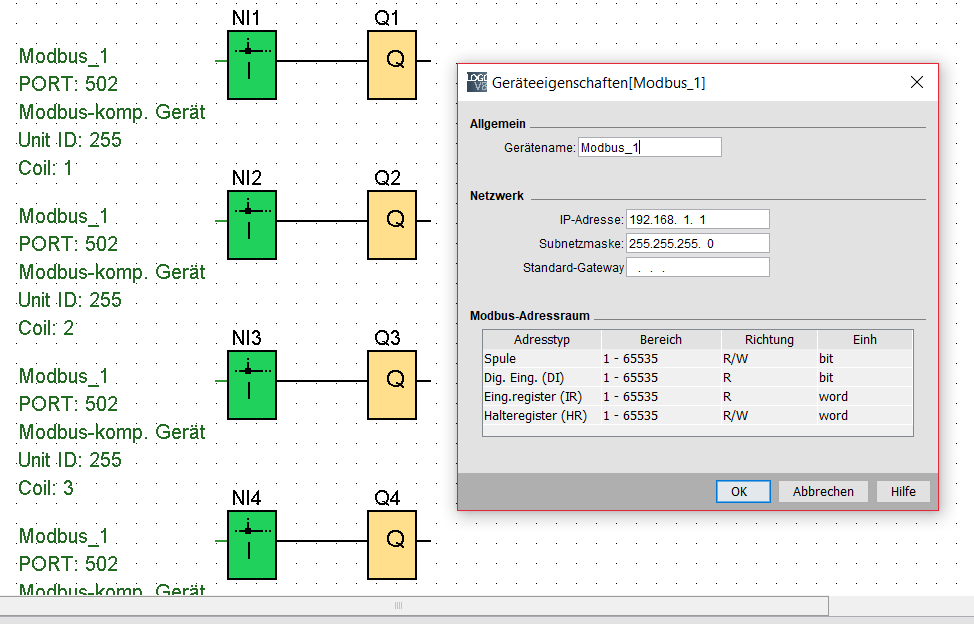

ich bin relativ neu im Profilab Bereich. Und habe mal versucht eine Logo mittels MODBUS TCP anzusprechen leider geling mir dies überhaupt nicht es kommt immer nur ein Error Signal aus dem Modbus Block. Fehlernummer 768
Dieb beiden Konfigurationen habe ich mal als Bild angehängt.
Wenn mir hier jemand helfen könnte währe dies super.
IP des Rechners ist 192.168.1.1
IP der Logo ist 192.168.1.2
Windows Firewall ist aus.
Gruß aus dem Harz
Mark

Re: Neue LOGO! OBA7 mit Ethernetanschluss
Klappt der Zugriff auf die Logo denn mit irgendeiner anderen Client-Software?
Vielleicht helfen diese Links...?
https://support.industry.siemens.com/tf ... ageSize=10
https://www.youtube.com/watch?v=b3kLsDvajrA
https://www.youtube.com/results?search_ ... ogo+modbus
https://www.google.de/search?q=siemens+ ... ogo+modbus
https://www.youtube.com/watch?v=TlJV6yAAKwA
Meist liegt es an falschen Registeradressen. Auch einmal ADDR +1 oder -1 ausprobieren.
Würde zunächst versuchsweise nur eine Coil (z.B. Coil2) schreiben.
Daß die Logo als Server arbeiten muss versteht sich von selbst.

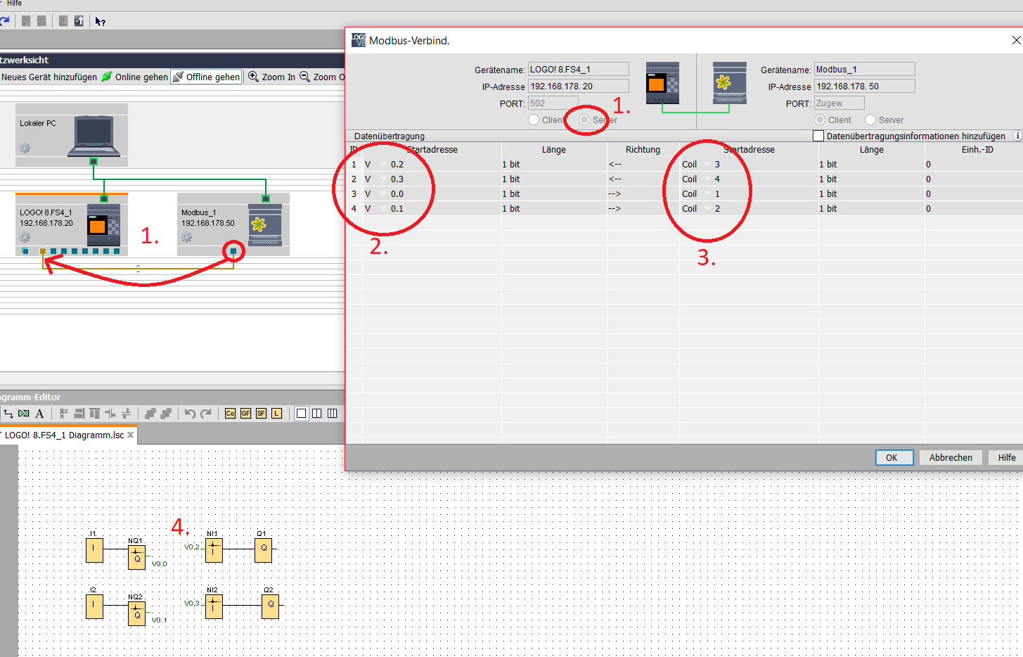

Hallo zusammen und vielen Dank für die Tip´s.
Ich habe es nun zum laufen bekommen. Mein Hauptproblem war mit den in der Logo enthaltenen Mitteln diese zum Server zu machen. Denn erstellt man eine Modbus Netzwerkkomponente und verlinkt diese einfach wird der Modbus immer zum Server!
Aber wenn man wie im Bild zu sehen (1.) ist die Logo und das Modbus Gerät vorher verlinkt „immer vom MB zur Logo ziehen“ dann wird die Logo zum Server. Hiernach muss man sich die Ein+ Ausgänge konfigurieren (2.) sowie die Coils zum Modbus (3.) Anschließend stehen die Netzwerkverbindungen in der LOGO zur Verfügung (4.).
Eingänge und Ausgänge direkt ansprechen hat leider noch nicht funktioniert…
Ich hoffe dies kann noch jemandem helfen.
P.S. ich habe auch das letzte MODBUS Update mal getestet hier ist mir aber aufgefallen das hier eine ziemliche Verzögerung auftritt. Keine Ahnung wie dies zu Stande kommt.
Gruß Mark
Gruß Mark

@fhdo03
Hallo Mark,fhdo03 hat geschrieben: ↑Freitag 13. April 2018, 20:09Hallo zusammen und vielen Dank für die Tip´s.
Gruß Mark
hast du eine 0ba8 oder 0ba7 verwendet ?
auf dem Bild verlinkst du eine 0ba8
Mit einer 0ba8 klappt es bei mir mit der Verlinkung, mit einer 0ba7 nicht.
Wenn ich eine Serververbindung hinzufügen möchte kann ich nur S7-Verbindung wählen,
Modbus-Verbindung ist hellgrau und kann nicht angewählt werden.
Hat Jemand einen Tip ?
Viele Grüße
Paul
Der einzige sinnvolle Tipp ist, schmeiß die Logo7 raus, auch wenn es weh tut und bau eine neue Logo8 ein. Zu berücksichtigen dabei ist, dass die Erweiterungsmodule auch getauscht werden müssen, da sie nicht kompatibel sind.
Eine andere Alternative wäre eine S7-Kommunikation mit einer Logo8, falls die auch im Netzwerk vorhanden ist. Dann müssen alle Daten, die für Profilab gebraucht werden, von der Logo7 auf die Logo8 übertragen werden.
Habe mir schon gedacht, dass es am besten ist eine 0ba8 zu verwenden...
Und!
Danke für die Infos
