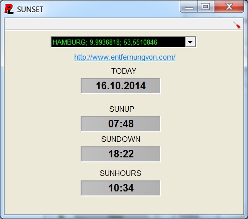

Fand im Web eine Delphi-Source, die die Zeiten von Sonnenaufgang und Sonnenuntergang abhängig von Datum und Ort (Länge/Breite) durchführt. Danke dafür an den Autor, denn die Details der Berechnung kenne ich nicht.
Habe damit eine PL-DLL gemacht und möchte Euch diese nicht vorenthalten.
Die Delphi-Sourcen sind enthalten.
Ob die Berechnung wissenschaftlichen Zwecken genügt weiss ich nicht, aber für eine Astro-Lichtsteuerung sollte es reichen...
SUNSET_DLL.zip
(176.94 KiB) 635-mal heruntergeladen
Wünsche Euch viele sonnige Stunden!
P.S. Längen und Breitengrade für Euren Wohnort findet Ihr hier...
http://www.entfernungvon.com/Finden-Bre ... ngrad.aspx

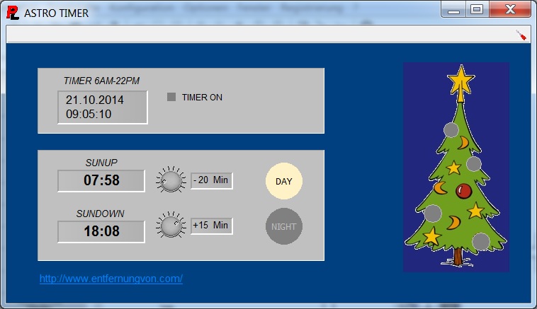

Hier noch mein fertiger Astro-Timer...
Weihnachtsbeleuchtung ? Ja! ...aber bitte nicht die ganze Nacht und auch nicht bei Tageslicht!
Weihnnachten kann kommen! :-)
Mit den Potis könnt Ihr die Zeiten für Sonnenaufgang und -untergang um +/- 30 Minuten verschieben (- = früher / + = später)
Die Maximalzeiten 6.00..22.00 Uhr (wenn kein Tageslicht) befinden sich in der Schaltuhr. Eure Location (Länge/Breite) müsst Ihr anpassen, im Projekt ist "Kiel" eingestellt.
