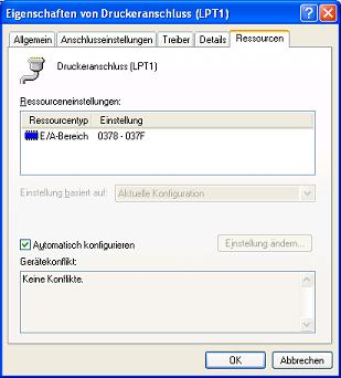

1.) Bei $2f8, $3f8 handelt es sich um die Basisadresse, nicht um einen Interrupt.
2.) Die Basisadresse Ihrer Karte sollten sie im Gerätemanager finden können.
3.) Nicht jeder "Druckeranschluss" (insbesondere nicht USB, vielleicht PCI auch nicht)
ist mit einem klassischen SPP (Standard Parallel Port) kompatibel.
Die Komponente stammt aus Zeiten in denen ein "echter" LPT-Port noch selbstverständlich war.

Haben Sie denn einmal versucht die Basisadresse Ihrer PCI-Karte zu ermitteln und zu verwenden?

Die Basisadresse habe ich ermittelt. Der E/A Bereich liegt bei $EC00 bis $EC07 In Profilab kann aber nur $2F8 $3F8 $BC8 eingestellt werden.
Nach Recherchen im Netz bin ich bei Vellemann auf eine neue dll gestoßen wo mann mit einer Routine
alle Adressen angeben kann. Leider in Profilab nur mit einer neuen eigenen DLL für K8000 zu realisieren.
Oder besteht von Ihrer Seite aus die Möglichkeit das Bauelement so zu verändern das alle Adressen auswählbar sind ???
