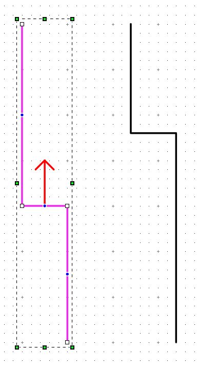

ich nutze sPlan jetzt schon ein paar Jahre.
Was mir aber weiterhin massiv fehlt, ist die Möglichkeit ein Leitungsstück zu verschieben.
Da ich viele Verschaltungspläne zeichne, bremst mich diese fehlende (?) Funktion ständig aus.
Vielleicht habe ich sie auch nur noch nicht gefunden.
Ich meine damit folgendes:
D.h. ich möchte das Linienstück einfach nach oben ziehen.
Dabei muss ich aber immer an zwei Eckpunkten anpacken.
Da ich oftmals viele solcher Leitungen nebeneinander habe und diese z.B. auseinander ziehen möchte, benötige ich viel Zeit dafür.
Aktuell ist es so, dass ein neuer Punkt erzeugt wird und die Linie an dieser Stelle knickt.
Lässt sich das nicht durch Drücken einer Taste und Ziehen lösen, so dass ich die Linie verschiebt und nicht nur ein Punkt?

Mit gedrückter <ALT>-Taste können Sie auf ein Liniensegment (nicht auf einen Knotenpunkt) klicken und das Segment mit gedrückter Maustaste verschieben.
