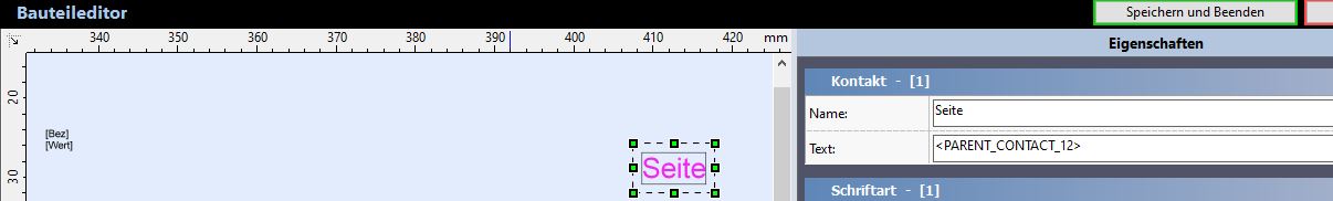

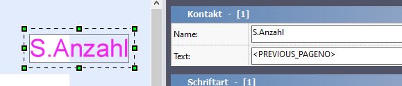

Ich habe auch so ein Blatt (da werden die Kundendaten eingegeben), es steht als letztes Blatt.
Dort habe ich mit Hilfe des Bauteileditors ein Feld (Kontakt) mit <PREVIOUS_PAGENO> eingefügt,
das ich dann auf den vorderen Seiten mit der Parent/Child Funktion wieder eingefügt habe.
Hierzu wieder ein Bauteil erstellen und den Kontakt eintragen.
Abfrage Seitenanzahl.JPG (31.15 KiB) 6823 mal betrachtet
Die aktuelle Seitenzahl sieht so aus.
Aktuelle Seitenanzahl.JPG (10.69 KiB) 6823 mal betrachtet
Wenn du dann eine zusätzliche Seite benötigst, brauchst du nur eine vorhandene Seite kopieren und und vor dem Reserveblatt einfügen.
Vielleicht hilft es dir.
