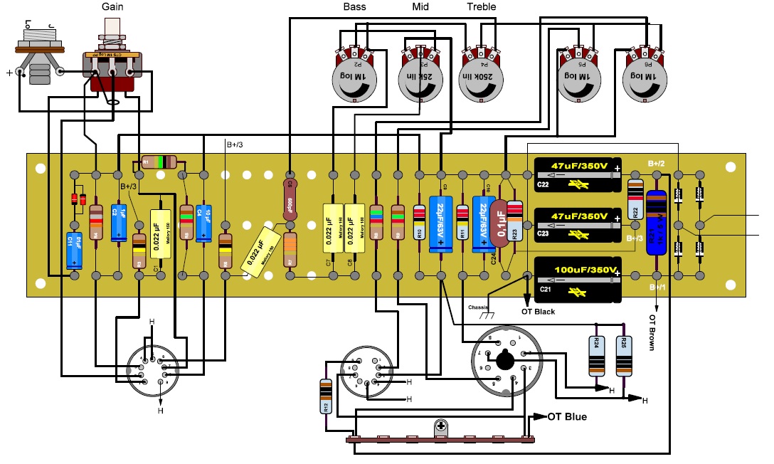

was ich noch als Anregung beisteuern würde ist, das man in der Version 8 Eyeletboards erstellen
und mit den dazugehörigen Bauteilen bestücken kann. So dass das Endergebnis wie im Bild aussieht.
Plan Board.jpg (195.12 KiB) 28755 mal betrachtet
Darüber würde sich die Gemeinde der Gitarrenverstärker Hobbyisten gewiss sehr freuen.
Dadurch würde umständliches "Zeichnen zu Fuß" entfallen und den Workflow beschleunigen.

Hallo Constantin,
ich glaube, dieser Vorschlag gehört eher zum Programm "Lochmaster" für Lochrasterplatinen und nicht zu sPlan (für Zeichnungen wie Stromlaufpläne und andere technische Zeichnungen).
Mit freundlichen Grüßen
Hardy

Hallo Constantin,
Hallo Hardy,
im Prinzip ja, aber mit SPlan lassen sich die Bauteile besser erstellen.
Aber gut, eventuell lassen sich die Biblioteken, welche es schon gibt,
jedoch für SPlan für Lochmaster entsprechend konvertieren?
Na mal sehen, ob und was daraus wird.
Viele Grüße
Constantin
