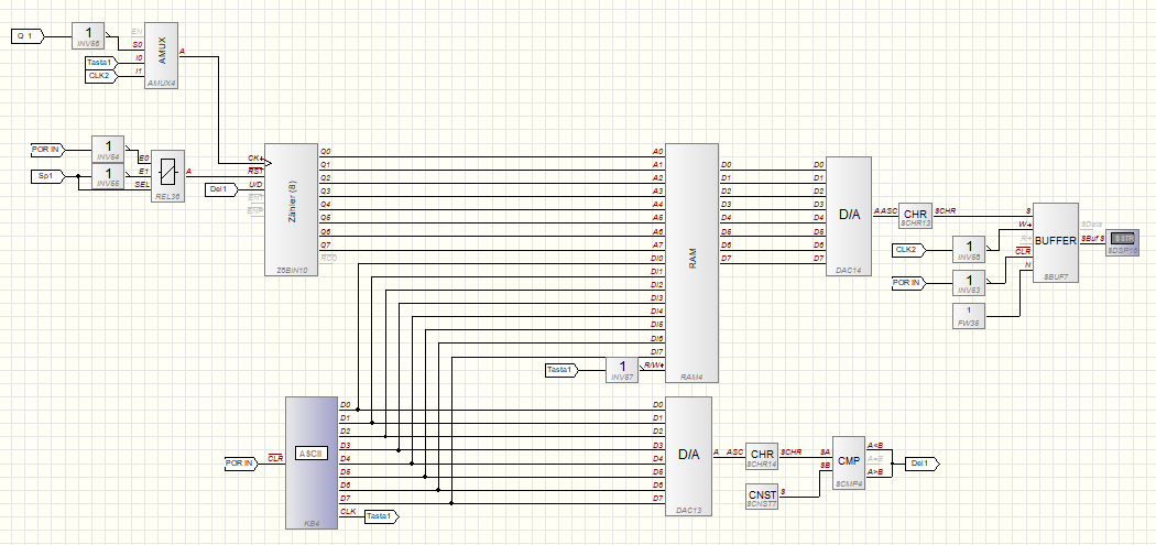

Ausgangslage
Ich möchte über ein Ascii-Fenster ein Wort eingeben, welches ich mit einem AD-Wandler in ein RAM speichere. Parallel dazu nimmt ein Zähler die Buchstabenmenge auf. Habe ich nun das Wort eingegeben, drücke ich auf den Speicher-Taster, nun wird der RAM wieder auf die Adresse 0 gesetzt und alle Buchstaben werden über einen DA-Wandler auf einem Buffer zusammengetragen. Dieser Vorgang ist automatisiert mit einem neuen Zähler, der die Buchstabenmenge vergleicht und den Übertrag beendet sobald der Zähler grösser als die Buchstabenmenge ist.
Nachträglich der Aufbau
Ich kann leider nur 3 Bilder eintragen. Ich versuche die Restlichen in ein Antwortschreiben hochzuladen

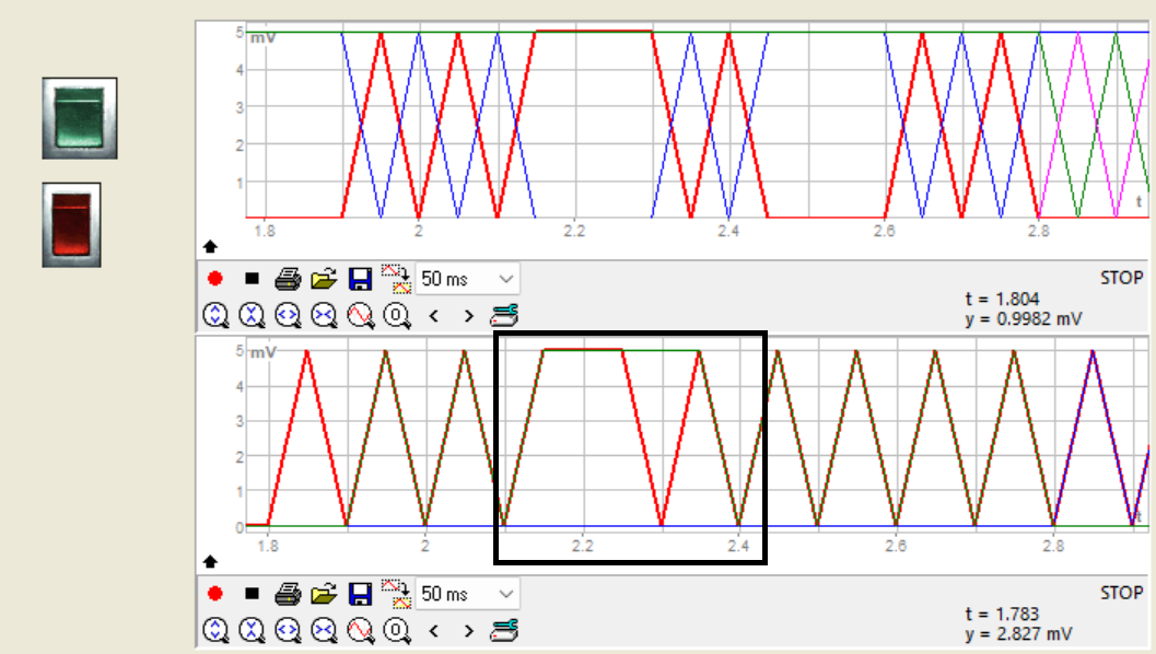

1) Problem - Clock signal nicht stabil
Ich benutzen einen Taktgenerator - nicht einstellbar, der momentan auf 10 Hz eingestellt ist. Die Idee diesen schneller einzustellen. Ich habe es lediglich für die Fehlersuche so tief eingestellt. Nun zum Problem.
Im oberen Bild seht Ihr einen schwarz umrahmten Oszi-Bereich, welches mein Problem darstellt. Die Signale sind CLKMain = rot & CLK2 = Grün Im Abschnitt Ausgangslage ersichtlich im Bild .
Mir ist aufgefallen, dass das Clocksignal an sich nicht ein sauberes Signal gibt, welches wie es aussieht einen Einfluss auf meine Schaltung hat.
Meine Frage an dieser Stelle, wieso ändert sich mein CLK2-Signal nicht, sobald das CLKMain-Signal sinkt, sondern bleibt weiterhin konstant?
An dieser Stelle muss ich erwähnen. Bei diesem Problem handelt es sich nicht nur um ein nicht absenken des CLK2-Signals, sondern das CLK2 kann auch nicht hoch fahren und zu guter Letzt gibt es Fälle, bei denen das CLK2-Signal festsitzt und sobald es sich wieder ändert eine einmalige kurze zeitliche Verschiebung aufweist.
2 Problem - Ausgabewort stimmt nicht mit Eingabewort
Ich verwende wie gesagt ein ASCII-Fenster. Darin gebe ich als konkretes Beispiel "74125896325" ein. Am Ende beim Buffer kommt jedoch "4125889325" oder "77125889325" heraus. Merkwürdig finde ich manchmal ist die Ausgaben genau gleich, wie die Eingabe aber dann sporadisch wieder nicht.
Unverständliches System verhalten: Clock & Gelesener String nicht gleich wie Eingabe

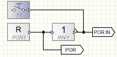

Wie versprochen noch die restlichen Bilder
- Projekt_2_Berechnen wie viel Buchstaben eingegeben sind.png (10.39 KiB) 3748 mal betrachtet
- Projekt_4_Clock.png (1.89 KiB) 3748 mal betrachtet
- Projekt_5_Reset bei Start und Reset taster.png (6.86 KiB) 3748 mal betrachtet
