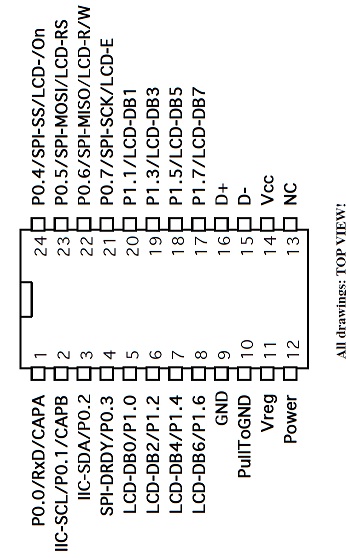

die Relais sind da wo man sie erwarten würde, genauso wie die Eingänge, das sieht man auch wenn man sich auf der onlinesteuerung.de homepage, das Foto der Rückseite der Platine anschaut. Alles schön nebeneinander, nur in PL sind die Pins falsch, - auf der Platine sind die Relais nach Pins nach dem Motto 0,1,2,3,4,5,6,7 angeordnet, so wie es auch Sinn macht fürs Löten und das Platinenlayout.
In PL muss ich jedoch doch Pins 4,5,6,7,9,11,13,15 belegen, damit die Relais korrekt geschaltet werden
Auf dem Bild gehts vom IOW zu den Relais Mitte-Oben, an der Stelle wo zwei Lötpunkte vertikal nebeneinander sind. Alles schön nebeneinander, so wie es auch Sinn macht.
Es sei denn, der Fehler liegt an meinem Anfängertum, und es ist gar kein Fehler.
Aber die Pins aus dem Datenblatt des IOW und die der ASE Karte passen schon wie die Faust aufs Auge (vertikal gespiegelt, da 1. Bild Top View) oder? :-)
Beim unteren Bild sieht man rechts die Pins in PL, die ich (für mich) kurioser Weise belegen muss, damit die Relais machen was sie sollen.

Hi WoB,
zufälliger Weise habe ich gerade mein obiges Topic noch verändert. Schau mal.
Meiner Meinung nach passt das perfekt. Die Platine ist von unten, das von Codemerks von oben, gespiegelt vertikal passt das perfekt mit ground der digi-Eingänge zusammen.
Wenn sich der Bausatzlieferant vertan hätte, dann würden doch nicht alle anderen Programme ausser PL perfekt damit funktionieren und andererseits hätte MikeD nicht den gleichen Fehler gehabt wie ich, hat er aber. Und meiner Meinung nach, wenn er ihn zb falschrum eingebaut hätte, links und rechts vertauscht, dann dürften wenn überhaupt was klappt, aber nicht alle Relais funktionieren, tun sie aber, jedoch mit einer ganz anderen Belegung der Pins in PL.
http://onlinesteuerung.de/Media/Foto_ASE-Bausatz.jpg
Also der letzte Pin der unteren Reihe entspricht NC und hat auch keine Verbindung.

Laut Codemercs kann man die nicht umprogrammieren.
Aber du hast sowas von recht. Ich habe nur 1,2,3,4,5 ... gezählt.
Aber richtig ist: Die Beschriftung ist ja 0.0, 0.1 usw und auf der anderen Seite gehts dann mit 0.4 weiter, ja das erklärt die Belegung in PL. Alles klar. Da hat mich wohl auch der Baustein in PL verwirrt, der ist ja aber nur schematisch I/O und hat nichts damit zu tun wie der Baustein in der Wirklichkeit aussieht.
Aber mit dem Blinklicht hat das ja nichts zu tun :-/
