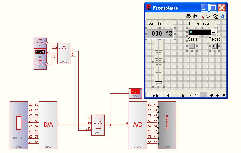

Anbei ein kleiner Denkansatz
ofen.prj
(4.49 KiB) 1011-mal heruntergeladen

Danke für die schnelle Antwort und danke für den Denkansatz; nur leider kann ich die Datei nicht öffnen :?
Es taucht folgende Fehlermeldung auf: Zugriffsverletzung bei Adresse 004D0711 in Modul 'profilab.exe'. Lesen von Adresse 00000030.
Was genau soll das denn heißen? Und was muss ich tun? Das selbe passiert mir übrigens auch bei anderen Dateien, die mit ProfiLAB erstellt wurden...

Ist es sonst vielleicht auch möglich die Datei vom Ofen als Screenshot zu schicken? Es dauert wohl noch ein paar Tage, bis mir die neue Version zur Verfügung steht.
Was ich aber schon mal verstanden habe: Ich brauche einen A/D-Wandler. Die Ausgänge verbinde ich mit den Relais, die dann wiederrum einen Widerstand (für die Temperaturregelung) schalten. Richtig, oder bin ich da auf dem Holzweg???

Ja das ist genau richtig, an die 8 Schaltkontakte der Relais machen sie wiederstände wenn alle 8 relaisgeschaltet sind soll der wiederstandswert so hoch sein wie der maximal widerstand des Potis und wenn nur 1 relais geschaltet ist so hoch wie der widerstand der des geringsten Temperatur.
