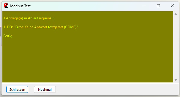

Das mitgelieferte Testtool läuft ohne Probleme, jedoch kommt bei PL immer folgende Fehlermeldung:
fehlermeldung 308v.jpg (31.03 KiB) 2890 mal betrachtet

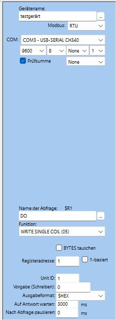

Folgende Einstellungen im ModBus Client habe ich vorgenommen:
einstellungen 308v.jpg (45.99 KiB) 2890 mal betrachtet
hat jemand noch eine Idee was ich probieren kann?

Nun, die üblichen Verdächtigen sind:
- Falscher COM-Port oder falsche Parameter.
- Falsche Registeradresse
- Falscher Modbus-Funktionstyp
- Andere Software verwendet bereits (sperrt) den COM-Port?
