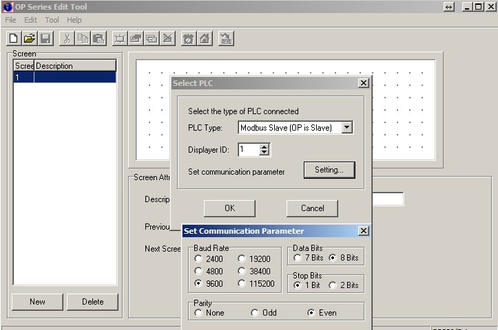

Bei der Konfig-SW kannst du Slave oder Master einstellen.
Ich hab sogar dran gedacht, obwohl es mein erster Kontakt mit Modbus ist.
Die Schnittstelle muss ja klappen, sonst ginge die Konfig nicht.

Re: Ext. Bediendisplay OP320-A mit Modbus steuern
Habe mit dem Display noch etwas rumgespielt.
Jetzt geht es ganz prima!
Falsch war die Schnittstelle Parity auf None und keine Checksumme anklicken.
Jetzt können ganz toll verschiedenen Variablen zum Display gesendet werden. Auch Variablen am Display ändern, die dann vom PL wieder gelesen werden, um so Bedienungen oder Einstellungen vorzunehmen, klappt sehr gut.
