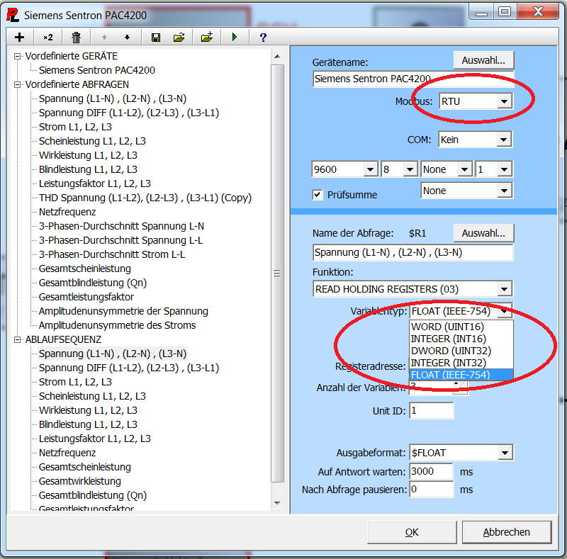

(...)\ProfiLab-Expert40\Beispiele\Hardware\Modbus_Client\Siemens_Sentron_PAC4200.prj
UINT = Unsigned Integer
INT = Signed Integer
FLOAT = REAL

Sehr gut, danke sehr !
