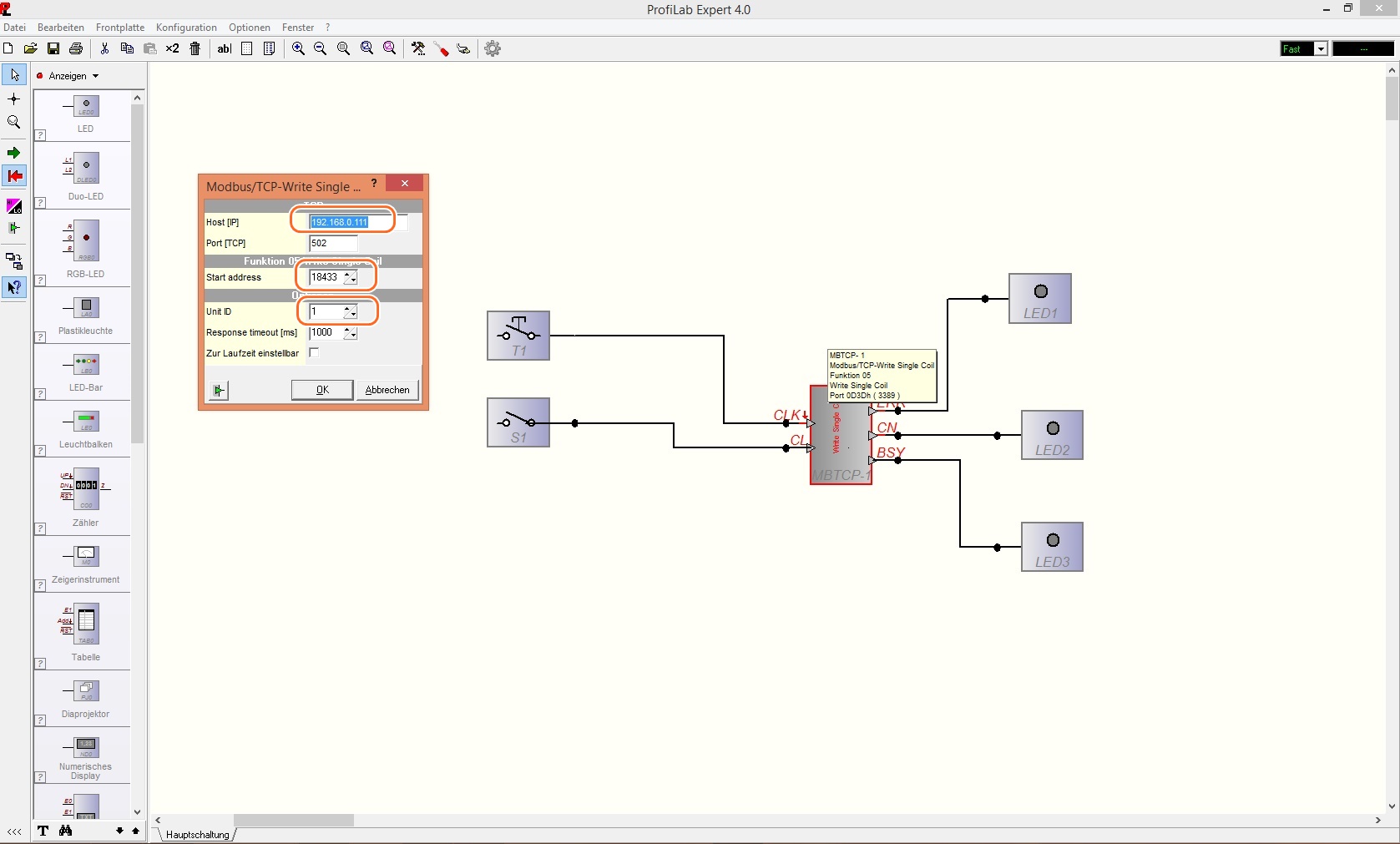

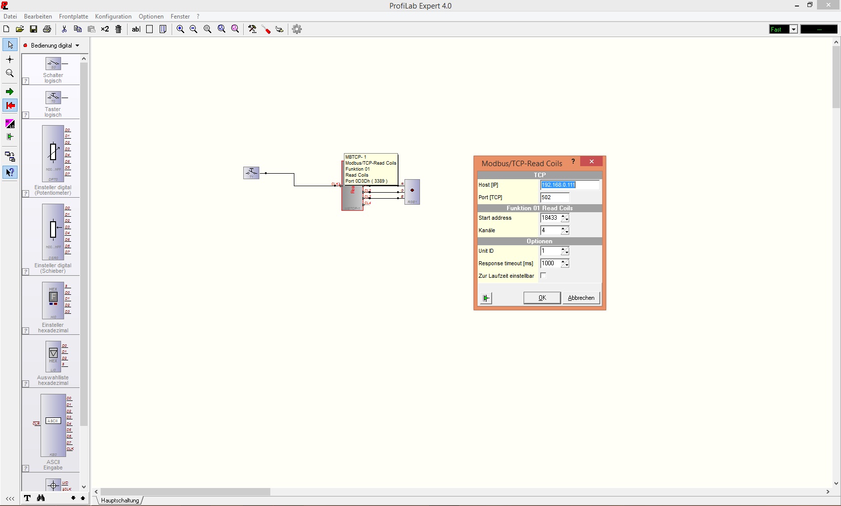

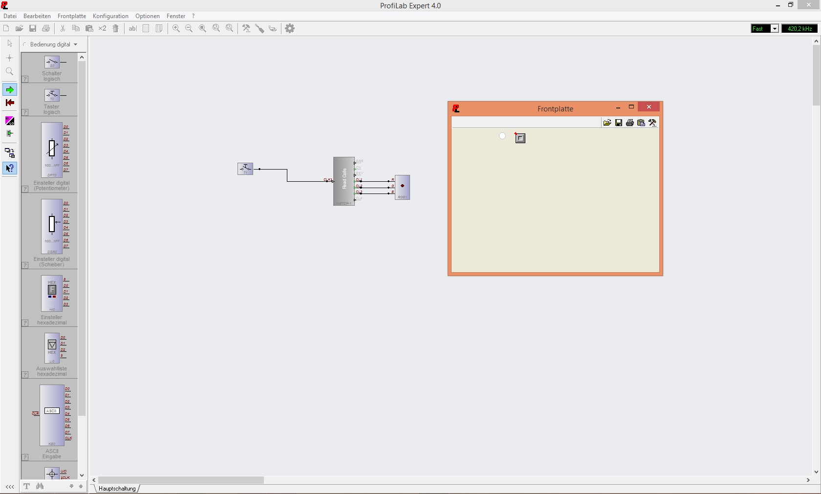

Hallo Alex,
ich hab das Ganze in der Demo kurz getestet. Es funktioniert ohne Probleme. Ich habe mit einem Write Coil über Modbus TCP (SPS über Etherneterweiterung und WLAN angebunden) Bit(Coil) 18433 beschrieben, das ist Ausgang Y0. Ich konnte den Ausgang umschalten. Auch das Lesen funktionierte problemlos.
Leider konnte ich in der Demo das Projekt nicht speichern. Ich habe aber Screenshots gemacht und angehängt.
Wichtig in der Konfiguration der Modbus-Kommunikation ist:
- die richtige IP angeben (vorher in der Thinget konfigurieren oder Standardeinstellung 192.168.0.111 nutzen)
- die richtige Adresse der Ein- oder Ausgänge oder internen Variablen der SPS angeben, siehe Tabelle Link unten, !Achtung immer Adresse aus Tabelle + 1 angeben (also 18433 statt 18432)
- Wichtig: die richtige Unit ID (Stationsnummer Modbus) angeben. Standard ist 1, kann man in der SPS aber ändern, wenn man möchte.
Folge dem Link zur Tabelle mit den Modbus-Adressen der SPS (ganz unten auf der Seite)
https://www.spstiger.de/Support-Hilfe/O ... unikation/

- Test mit Anbindung der SPS, Ausgänge Y0 bis Y2 sind ON, daher LED weiß
- PL4_Test3.jpg (142.71 KiB) 32106 mal betrachtet
- Drei Ausgänge lesen und als RGB verarbeiten
- PL4_Test2.jpg (169.78 KiB) 32096 mal betrachtet
- Einen Ausgang schreiben
- PL4_Test.jpg (180.56 KiB) 32088 mal betrachtet

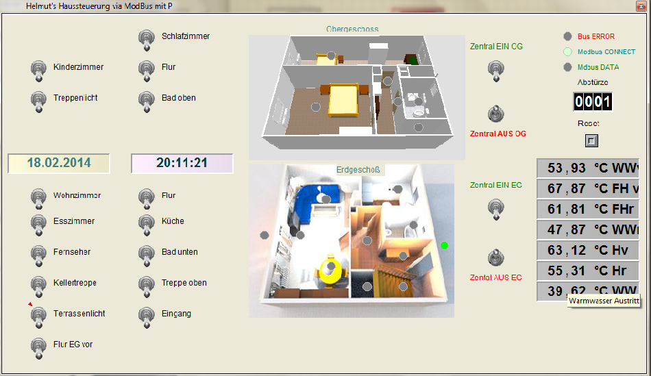

Zum Thema:
Ich hatte das Pokey57E http://www.poscope.com/PoKeys57Ean die Thinget SPS genau aus diesem Grund angeschlossen: einfach bis zu 27 1Wire 18B20 Temperatursensoren in die SPS bekommen.
Dank dem hervorragenden Support von Herrn Meininger konnte ich die Temperaturen recht schnell in die Thinget SPS bekommen, obwohl ich Null-Ahnung von Kontaktplan und von dieser Art SPS-Programmierung hatte.
Inzwischen mache ich viele Spielereien mit dem PoBlock-Programm http://www.poscope.com/PoBlocks, innerhalb von dem Pokeys-Modul.
Es ist eine grafische Logik-Programmierung mit LCD-Ausgabe, PID-Reglern, Flip-Flop und und, siehe dem schon verlinktem IPSymcon-Forum http://www.ip-symcon.de/forum/threads/2 ... rd-logisch.
In diesem Falle würden 2 PoKeys57E und eine Thinget-SPS eine vollkommen autark arbeitende Haussteuerung können, incl bis zu 54 1Wire 18B20-Sensoren und noch ein paar Funktionen die in der Pokey-Kiste schlummern.
Wenn die Pokeys Daten untereinander austauschen könnten, was laut Support noch kommen soll, dann bräuchte man keine SPS dazwischen.
Dann könnten 2 Pokeys Dein Haus steuern incl PID-Reglern. Pokeys können bis zu 55 Ein-oder-Ausgänge und oder und
Aber mal ehrlich: die Thinget SPS ist so günstig, da machste auch nichts falsch
Ich habe ganze Lichtsteuerungen incl WebVisualisierung (IPSymcon) mit Zentral EIN, Zentral AUS mit Pokey und dem integrierten PoBlock gemacht.
Hat übrigens auch so'n Pokey56/7E Modul ein frei definierbares Dashboard, aufrufbar mit Schaltberechtigungen im WWW
Andere User aus dem IPSymcon-Forum haben Heizungssteuerungen und Raumregler damit programmiert.
Hast Du jetzt eine Thinget SPS mit dem Ethernetmodul?
Dann würde ich Dir mal die Files von damals schicken. Das was da so unscharf auf Youtube zu sehen ist.
Zu dem 2.Link von Herrn Meininger, ich habe eine Platine für ein Hutschienenmodul in Verbindung mit Pokeys-Modulen gemacht.
Es hat 16 optoentkoppelte Eingänge (ab 2Volt) und 16 Treiberausgänge mit integrierter Freilaufdiode für Hutschienenrelais
Zusätzlich habe ich später noch eine Sandwich-Platine zur besseren Verdrahtung der 1Wire-Fühler dazu gemacht.
Die liegt so in einer 2. Ebene auf dem gleichem Modul.
Ich habe keinen Shop oder verkaufe Bausätze, alles nur Hobby. Kann man ja auch sehen, ist eben hobbymässig.
Wie schon erwähnt bei Fragen einfach 'ne PN.
Gruß Helmut

Re: THINGET XC3 SPS mit 60 E/A
Hallo Abacom,
seit ein paar Tagen habe ich die Thinget XC3 SPS mit Profilab per Modbus TCP verbunden. Mit Profilab kann ich nun Ausgänge der SPS ansteuern und die Ausgänge auch in Profilab betrachten.
Geht das auch mit den Eingängen der SPS? Irgendwie hab ich das noch nicht hinbekommen.
Sollte das mit der neuen Software für Modbus etwa funktionieren?
Grüße Alex
Grüße Alex
