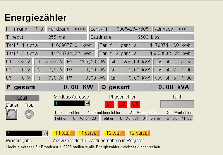

Scorp
Beiträge: 31
Registriert: Samstag 4. Dezember 2010, 11:04
Re: Modbus-Register direkt mit 32bit-Werten lesen und schreiben
Beitrag von Scorp » Samstag 26. März 2011, 02:40
Hallo JoS0,
scheint ein interessanter Energiezähler zu sein, ist bestimmt nicht für Kleingeld zu kriegen.
Ich habe dir mal ein Testprogramm angefertigt, um alles auszulesen.
Leider kann ich das nicht testen, nach der Beschreibung sollte es aber funktionieren.
Ansonsten einfach mal melden, was warum wie nicht geht :-)
Viel Spaß beim Probieren, Scorp

Nachdem mir klar ist das es hier nicht der richtige Ort ist werde ich in Profilab Hardware ein neues Thema anfangen.
Vielen Dank an Scorp. Leider funktioniert die Schaltung nicht. Dazu später noch. Das letzte modbustest.prj von mir funktioniert stabil, direkt an der seriellen Schnittstelle, bringt aber immer wieder Fehler mit 3 verschiedenen RS232/USB Adapter.

Hallo JoS0,
hast du denn in meinem Beispielprogramm auch gültige COM-Werte für die Hardware eingetragen? (Adresse, Parität usw.)
Die kann ich von hier aus ja nicht unbedingt vorhersehen.
Ich hätte mich schon noch dafür interessiert, ob z.B. ein oder mehrere Fehlercodes aufgetreten sind.
Aber ist auch egal, ich hab schon einen andereren Energiezähler mit Modbus ausgemacht, der für ca. EUR 200,- zu haben ist.
Im Übrigen müsste Little Endian und Big Endian völlig egal sein, die Daten werden einfach fortlaufend in die Register geschrieben oder ausgelesen.
Dazu ist es lediglich erforderlich, bei der Zerlegung oder Erzeugung der 32bit-Zahl die richtigen Wertigkeiten zuzuordnen.
M.f.G. Scorp

Ähm JoSO, man könnte fast den Eindruck gewinnen, du willst unbedingt diese Energiezähler verkaufen.
Meine "chinesischen Zähler mit Fast-Modbus" kommen übrigens aus einer zertifizierten Firma in München.
Also danke für dein Angebot, das ich damit ablehne.
Viel mehr hätte mich interessiert, ob du dir noch die "Arbeit" gemacht hast, durch Einstellung verschiedener
Schnittstellenparameter mein Beispielprogramm zum Laufen zu bringen.

Guten Morgen,
ich will bestimmt hier nichts verkaufen. Ich würde nur gern mehr Leute die diesen Zähler testen. Nur kann ich nicht immer Zähler verschenken. Auch wenn Sie "nur" 200 € kosten.
Ich wollte nur wissen wo es gleichwertige oder bessere gibt um sie eventuell auch zu testen.
Ja, ich habe die Parameter verstellt. Die Werte ändern sich dauernd ohne Sinn. Ich teste auch noch X andere Zähler mit anderen Schnittstellen. Und jeder Tag hat nur 24 Stunden.
Viele Grüße
JoS0

Hallo JoSO, um mal einiges zu korrigieren:
1. Ich will so einen Energiezähler nicht geschenkt haben, was soll die Aussage?
2. Hast du um Hilfe gebeten bei der Ansteuerung deines Modbus-Zählers und verwirfst die erste Variante,
mit der sich womöglich jemand Arbeit gemacht hat, obwohl nur noch kleine Korrekturen vorgenommen werden müssten.
Ich weiß nicht, welche Funktion du ausübst, wenn du X Zähler mit verschiedenen Schnittstellen testen musst,
das sieht für mich primär nach Gewerbe aus.
Ich sehe das Forum hier als Hilfe zur Unterstützung an und nicht als Lieferant für fertige Lösungen.
Bei dem dargestellten "Fehlerbild" wäre es sicher nicht schwer gewesen, bei den ungültigen Werten (>>>)
die Formatierung derart zu ändern, dass man wenigstens einen Zahlenwert sieht, um sich ein Urteil erlauben zu können,
was womöglich falsch sein könnte.
Aufgrund der Fehleranzeigen scheint kein Modbusfehler vorhanden zu sein, obwohl der angezeigte Phasenfehler für
alle 3 Phasen (also zumindest auch für L1) keine gültige Kommunikation zulassen sollte.
Wenn natürlich dein Hardwareanschluss und die Parametrierung über jeden Zweifel eines Fehlers erhaben ist,
dann kann ja nur mein Programm falsch sein.

Hallo Scorp
ich weiß nicht warum die meisten Diskussionen so oder ähnlich enden. Ich habe zu keinem Zeitpunkt nach einer fertigen Lösung verlangt. Ich habe nur darauf hingewiesen das es mit den 16bit und 32bit Werten nicht so einfach ist. Und ich kann nach wie vor die Werte nicht schreiben. Wenn ich das Beispiel mit den Werten aus der Anleitung benutze auch nicht. Nur auf Null stellen mit 2 X Null schreiben geht.
Mit den Hinweis auf "big_Endian" habe ich auch nur versucht durch die Details in der Bedienungsanleitung die Ursachen einzugrenzen.
Das war mein Problem und dazu habe ich meine Schaltung gepostet. Dazu bin ich der Meinung das der Zähler interessant ist. Es gab vom ersten Moment an keine Probleme mit PL 40 im Vergleich mit anderen Geräten.
Das Saia Burgess Investoren aus Hongkong hat weiß ich, aber das haben auch viele etablierte deutsche Unternehmen nach der Krise. Die Entwicklung und die Produktion ist immer noch in Murten in der Schweiz. Darüber hinaus lassen die meisten deutschen Anbieter von Energiezähler bei Saia fertigen. Warum sehen die meisten gleich oder ähnlich aus? Also müssen sie gut sein. Wobei das hier nichts zu Sache tut.
Meine Funktion ist nicht zu übersehen, wenn man dem Link folgt. Das ich gewerblich Zähler teste habe ich auch nicht verheimlicht. Ich bemühe mich nach wie vor PL in Verbindung mit Energieeffizienz Jugendlichen oder anderen Interessierten die nicht programmieren können, schmackhaft zu machen. Und das seit 4 Jahren.
Ich glaube auch nicht das dein Programm falsch ist. Ich hatte auch das Problem am Anfang mit zu vielen Funktionen. Was diese Zähler nicht mögen ist es die Register nacheinander abzufragen. Sobald ich das CLK Signal mit dem BSY Signal ansteuere bringt er große sich dauernd ändernde Werte. Warum auch immer.
Ich wollte auch nur damit sagen das ich mich mit der Schaltung näher beschäftigen werde wenn ich ein Moment Zeit habe.
