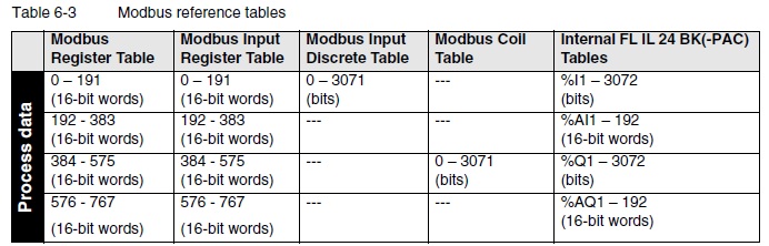

Meistens liegt es an den Registeradressen...zu finden auf S.284 der obigen Doku...
(Da die Addresszählung bei 0 oder 1 beginnen kann (je nach Hersteller), probiert man am besten auch immer
eine Adresse höher/tiefer.)

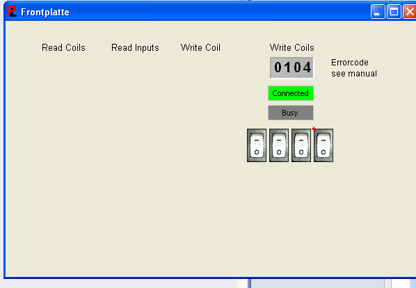

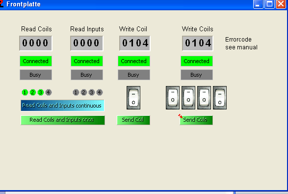

in anlage die fehlermeldung dein project, fehler 104, ich hab keine ahnung was es sein kann, finde dass auch nicht im manual.
Wass passiert is vermute ich dass die netzwerk verbinding zchwissen programm und phoenix langer wie die watchdog zeit von 500ms ist und dan im panic kommt. aber warum dass so ist hab ich keine ahnung, wie dass zu anderen weiss ich auch noch nich.
probiere ein und ander um zu sehen ob ich die fehler kontroliert auch kriegen kann.
wenn ich mehr weiss melde ich mir wieder.
danke, mfg marcel
- ScreenHunter_01 Jan. 23 22.28.gif (18.78 KiB) 35761 mal betrachtet
Re: Phoenixcontact ethernet
kleine anderung in deine project und ich kann solange dass programm nicht stopt die ausgange ein und aus schalten geht nur im panic wenn ich dass progamm stoppe, meldunf nF. kommt aufs phoenix display.
Ikm anhang das geanderte project und die screenschot mit fehlew wenn ich dass programm wirder starte.
dank, mfg marcel
dank, mfg marcel
- Phoenix-Modbus-TCPv2.prj
- (5.53 KiB) 992-mal heruntergeladen
- ScreenHunter_02 Jan. 23 22.38.gif (11.92 KiB) 35763 mal betrachtet
