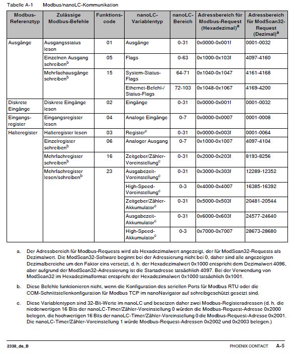

abacom, aber eines kappiere ich nicht.
Bei Funktionscode 5, Mehrfach Augänge schreiben , den Range kann ich nicht angeben, stimmt das? Also kann ich nur einzel Ausgänge schreiben?
Das gleiche bei den Register, also kann ich nur einzelne Register schreiben oder?
Also bei Mehrfach-Register, ist ja das Problem das ich den Funktionscode eingebe (kein prob), und dann ein Adressbereich (das ist das Problem) . Das ist das problem wo ich sehe. Die beginnen nicht bei 0000, wie ihr das in euren modbus modulen habt. Da fehlt doch Start Adress - End Adress?
Oder kappiere ich profilab total nicht ;))??
Intressant wäre auch der Funktionscode23, aber auch dieser hat ein Range im Adressbereich.
Ok man könnte einfach alle Register von 0000 bis xAdresse lesen, nur die ändern die man braucht zu ändern, retour schreiben? Ist das eure Idee? Dann weiss ich aber nicht was für Funktionen ich in der Steuerung beeinflusse mit diesen ab 0000 Adressen.
Gut jetzt ist die Frage wer Modbus/TCP falsch verstanden hat ;)) Ich weiss es auch nicht. :) Aber wenn ihr ein Adressbereich einbaut, dann ist alles ok.
Ich schütte Asche auf mein Haupt, wenn ich doch Mehrfach Ausgänge schreiben kann mit Profilab! :)

Ich hab echt gehofft das Ihr von Abbacom, anhand der Liste (Bild) schneller schaltet ;)
Ich kenne Phoenix Contact die Firma über 20jahre, die baut nur Konformes Zeug!!
Also habt Ihr echt ein Problem. Aber scheinbar habt Ihr mein erstes Topic nicht richtig gelesen. Eure Modbus Anbindung ist sicher nicht auf dem Stand der Technik. Und somit Schrott.
mfg Prüfi

Beitrag von abacom » Mittwoch 24. März 2010, 09:20
- ModBus Fkt. 5 ist nun einmal als "Write SINGLE Coil" definiert (Modbus Standard)
- Mehrere Coils schreibt man mit Fkt. 15 "Write MULTIPLE Coils" (ebenfalls Modbus Standard)
Wer Modbus noch nicht verstanden hat möge sich mit forscher Kritik bitte zurück halten.

Jetzt hab ich es glaub ich vestanden, der Funktionscode ist im Namen des Modules. Also "Funktion 01 Read Coils" ist die Funktionscode 01 in der Liste. Dann geht natürlich Startadresse + ein Range.
Leider fehlt Funktion23, ich glaube aber diese will man nicht wirklich verstellen.
Ich hab immer gesucht, wo man die Funktion einstellt! :) Vielleicht muss man die integrierte Hilfe dafür anpassen? Damit man es sofort kappiert? Da wäre vielleicht genau diese jpg oben und so ein Beispiel gut als Hilfe Doku integriert. ? Vielleicht ist es so, dass Ihr in der onboard Doku schnell was schreibt was euch logisch ist, dem User aber völlig kein Sinn gibt. Weil Ihr alles aus dem FF kennt. Wenn Ihr euch in der Modbus Doku mehr Mühe gebt, werdet ihr sicher 10% mehr Kunden kriegen.
Aber ich komm auf die Steuerung, kann sie beeinflussen ok. Danke mal für das.

Ich hab noch etwas mit dem nanoNavigator von Phoenix gespielt, und auf dem Display ein paar Eingestellte Werte anzuzeigen.
Zähler/Zeiten
Wenn man die aktuell eingestellen werte anzeigen will, muss man die selber über Register speichern, umwandeln zum Zähler/Timer . Leider sind diese nicht über den Modbus erreichbar.
Aber es ist dennoch möglich ein Ausfalls des Modbus also Netzwerk, die Steuerung in ein Default-Befehlsausführung zu lenken.
Naja, könnte PhoenixContact noch mehr bieten, aber für den geringen Preis, kann man glaub ich nicht viel sagen.
Zähler/Zeiten kann man verändern in der Datenelemmente Liste, aber T01 (Timer01) abfragen ergibt den aktuellen abgelaufenmen wert innerhalb des NanoNavigator. Was sie genau mit Zeitregister im Modbus meinen ist zu prüfen, wenn man mal so ein Gerät vor sich hat. Vielleicht überschreibt man nur diesen aktuellen abgelaufenen Zeitwert?
In der nano CPU hat es Register, ich schicke mal simuliert einmal (Steuerungsstart) ein Fixwert für Zähler in ein Register02. Vom Register popp ich es immer in den Zähler02 , somit kann ich am Display den Aktuell eingestellen wert anzeigen Register02, und eine Eingabe. Bei 0 mach ich nix, grösser null überschreibe ich Register02.
Die Flags sind klar, sowas wie Merker. So kann man positive Flanken oder umgekehrt bauen etc....
Bei den Register 0-31, ist die Frage , ob das doch die Akkumulatoren sind die mit Funktionscode23 erreichbar sind? Dann würde sich auch erklären, warum ich die aktiv laden muss. Zeiten/Zähler übernehmen einen Startwert ab voreingestellter Tabelle. Dann wäre aber der NanoNavigator wo sie Register lauten, etwas kausal übersetzt nach Akkumulatoren in der Tabelle.
Dann wäre allenfalls der Funktionscode23 höchst intressant zu haben in Profilab.
Oder es verhält sich so, das man die Default Zeit jedes Timer, oder Zählerstand, mit den normalen Befehlen überschreiben kann. Und keines Registers bedarf. Also ich kann schon im NanoNavigator Zeiten/Zähler mit neuen Werten beschreiben. Und kann nur Zustände der Zähler/Zeiten abfragen. Aber abfragen des DefualtWert geht dann nicht, darum hab ich mal über die Register ein umweg gemacht. Weil abfragen sieht man nur was gerade abgelaufen, oder gezählt ist aktuell.
Aber ok, dann müsste man einfach glauben, was man eingestellt hat, ohne die nochmals rücklesen zu können. Was man in Profilab mit einem PON nochmals überschreiben könnte, die man irgendwie saved in ner txt datei. Dann ist man immer wieder aktuell aktiv ;)
Für mich waren Akkumaltoren sonst eben aktuelle CPU Ausführungszustände, eines gerade in Betrieb befindlichen Programmteils.
