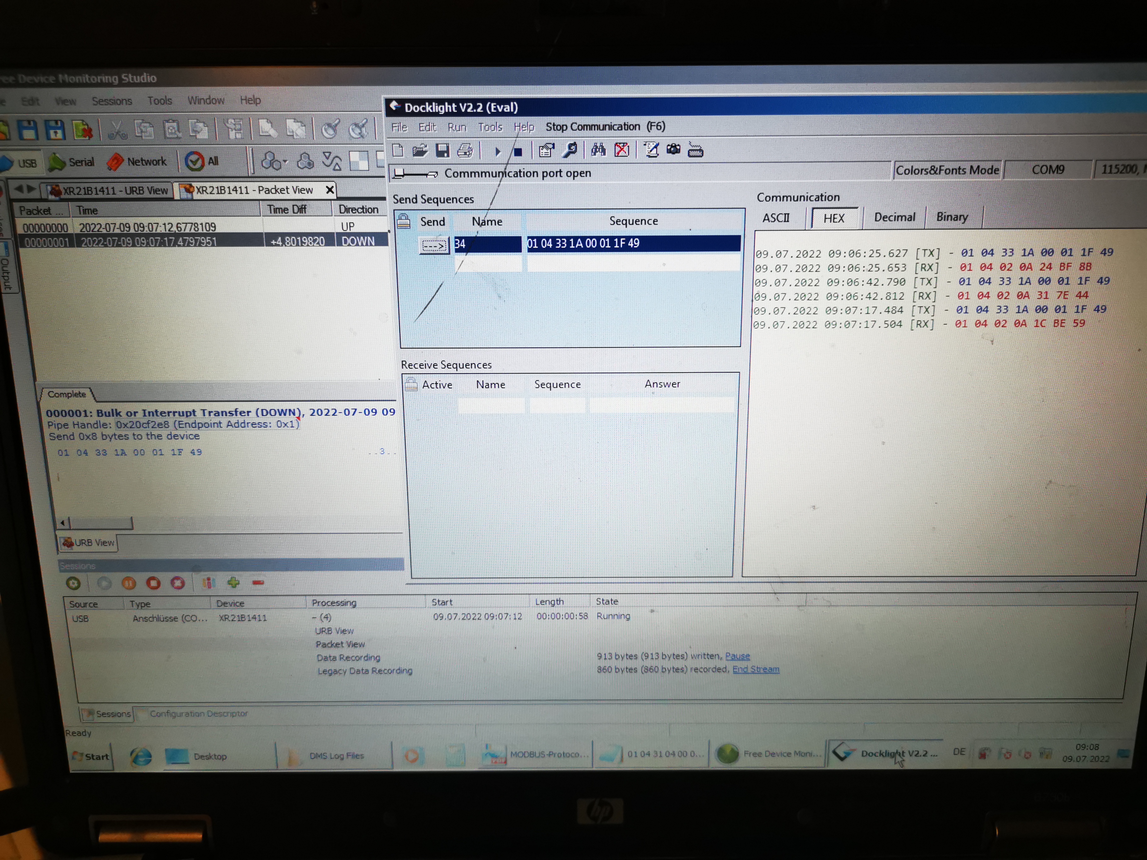

Hallo mittlerweile habe ich eine Software zum belauschen des USB ports gefunden und festgestellt das was Profilab sendet nicht das ist was an USB geschickt wird. Wenn man mit Docklight was schickt dann kommt das an der USB Schnittstelle an was man sendet.
An was liegt das? Hab ich was falsches in pl eingestellt?
Auf dem ersten Foto sieht man was ich in pl eingestellt habe und auf dem zweiten Bild was Docklight sendet.
Bin dankbar für jede Hilfe :roll:

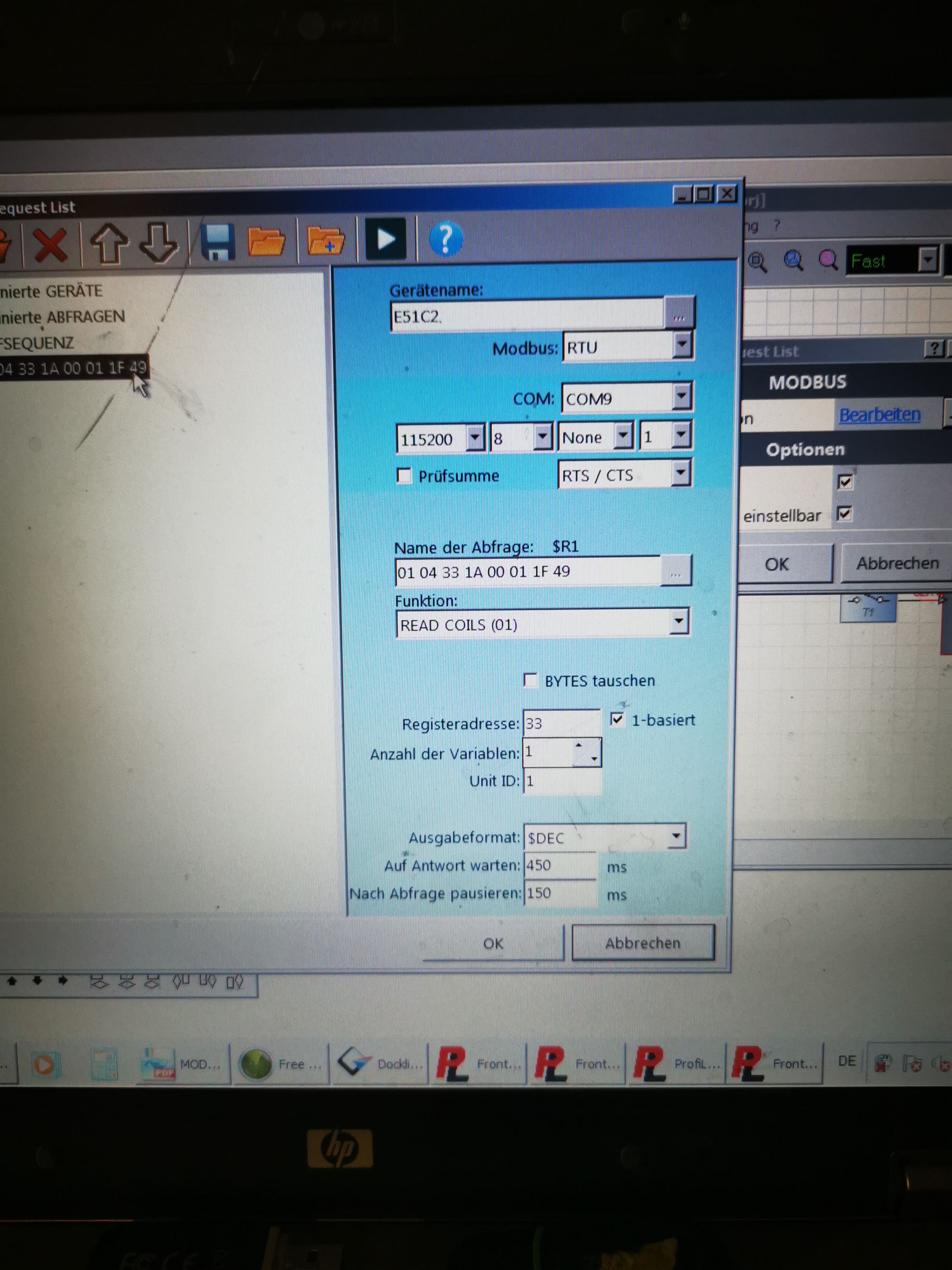

Re: Modbus RTU EPEVER
Beitrag von M-K1980 » Sonntag 10. Juli 2022, 10:38
Ich sehe gerade das ein Bild fehlt.
Hier sieht man was ich in pl eingestellt habe um einen Wert aus dem laderegler abzufragen.

Aus dem Beispiel entnehme ich: "Read Holding/Input Register", Sie verwenden hingegen "Read Coils" !!! Ein Auslesen der USB-Kommunikation ist eigentlich nicht erforderlich. Ein Verständnis der Modbus-Grundlagen allerdings schon. Könnte helfen: https://ipc2u.de/artikel/wissenswertes/ ... eispielen/
Und da wir schon bei Ihrem Beispiel sind: "Read real-time battery voltage" wäre doch z.B. ein schöner NAME für die Abfrage. ;-)
Und Sie sollten sich den Unterschied zwischen hexadezimaler und dezimaler Zahlenschreibweise klar machen.
"Register Address (hex): 0x3104" (= 12548 dez)
Sobald die richtigen Parameter eingestellt sind, wird es auch funktionieren. Modbus ist ja glücklicherweise ein einfaches, bestens öffentlich dokumentiertes und erprobtes Protokoll. Hat man es erst einmal verstanden, dann ist es recht leicht anzuwenden.
