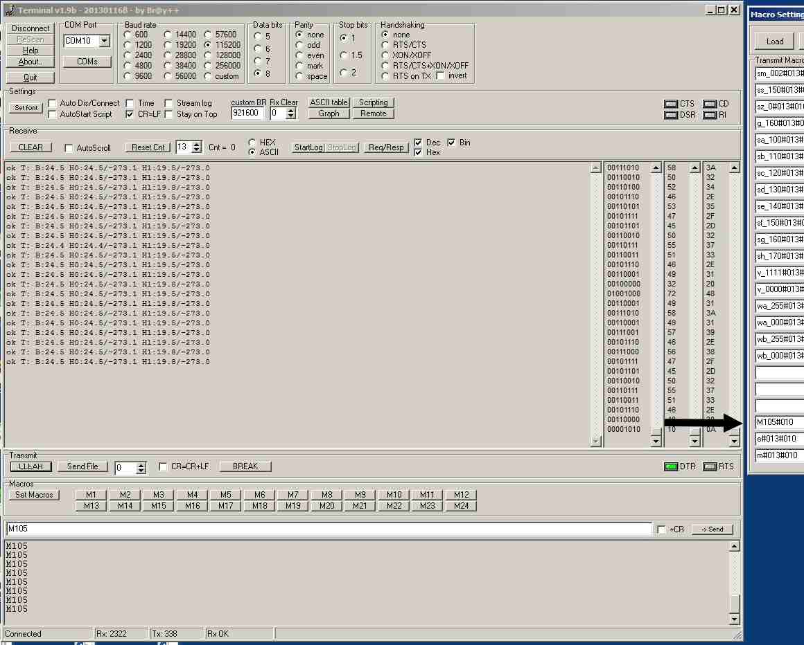

Mit einem RS232 Terminalprogramm funktioniert das problemlos.
Nach Aktivieren von DTR lässt sich der Drucker mit dem G-Code Text problemlos ansteuern. (Screenshot anbei)

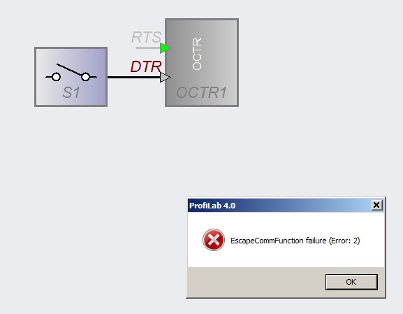

Versuche ich dasselbe mit den Bauteilen „COM RTS/DTR“ oder „COM PORT DIREKT“ in Profilab4 stürzt der Schnittstellentreiber ab (Profilab Simulationsfrequenz dann 0Hz) und ich muss den USB Stecker ziehen und wieder hineinstecken.

- Nur aktivieren des DTR führt zu Treiber und Programmabsturz (0Hz)
- Omerod2_Profilab_Fehler1.jpg (20.83 KiB) 7912 mal betrachtet
- Mit Terminal Programm bei aktiviertem DTR erfolgreiche Kommunikation mit M105 Befehl.
- Omerod2_Kommunikationstest2.jpg (96.7 KiB) 7918 mal betrachtet

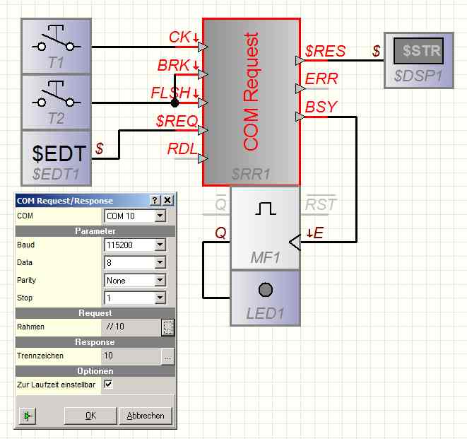

Ich hab nach einigem Herumprobieren nun eine Lösung gefunden. Line Feed als Suffix und Trennzeichen. Bild der COM Einstellung und Beispiel Projekt anbei. Nun kann ich den 3 D Drucker über Profilab4 steuern.
Danke an Alle für die schnelle Antwort und der Thread kann geschlossen werden.
