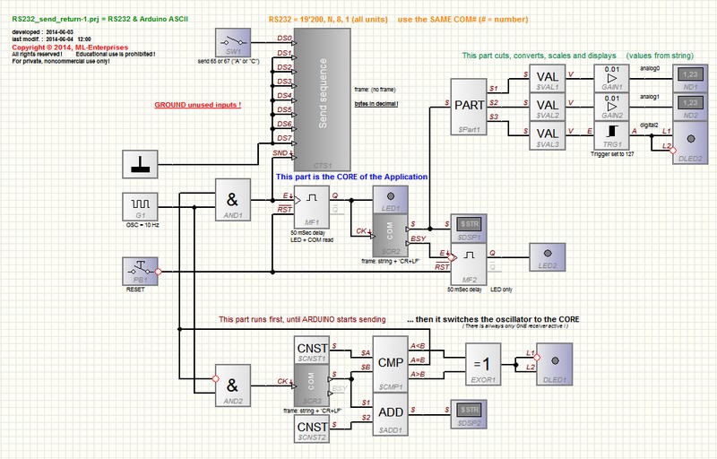

Re: RS232 Senden und Empfangen
@Chip,
Project-Datei ohne ARDU... (HW + SW) bringt nichts (kann nicht getested werden).
Welche HW willst Du denn seriell 'anhängen', denn davon hängt es nicht unwesentlich ab, wie und wie schnell die serielle Kommunikation implementiert sein muss (z.B.: Handshake, CRC-Checks etc.). Bei solchen Fragestellungen ist die Menge der Informationen vielfach entscheidend, wie, wann, was, warum 'gemacht wird'. [edit] Schaltplan unten ... [/edit]

- RS232 Verbindung mit ARDUINO: send command - receive DATA (ASCII)
- rs232_send_return-1.prj.jpg (123.93 KiB) 22264 mal betrachtet
Hallo IKT,
vielen Dank für Deine schnelle Antwort und das JPG!
Nun, das Zielgerät sendet derzeit einfach 3 Byte: $0d, also CR, als Referenz um zu sehen ob die Übertragung steht,
dann Byte 1 und Byte 2. Keine Checksumme etc...
@tmm,
schon verstanden, jedoch kein Problem, da:
- String in einzelne Byte's trennen, danach
- A/D Wandler (8bit - range 0-255/-128 bis +127)

Hallo Chip,
Handshake (Hände schütteln) geht nur wenn beide 'willig' sind. Also mal 'Butter bei die Fische':
wer tut was (zuerst)
danach etc. ...
Z.B. bei meinem PRJ wie folgt:
- ARDUINO 'hat Strom', hatte gesendet, keine Antwort bekommen, ist im Schlafmodus
- PL-PRJ wird gestartet, weckt Ardu auf, Ardu beginnt zu senden (keine reelle Daten - SEINEN Init.-String), PL versucht zu empfangen (Beginn des Handshakes)
- PL bekommt ARDU Init.-String "0,0,0", schaltet darauf um auf senden + anschl. empfangen
- PL sendet Kommando 'gib Daten raus' ("C" oder "c" entspricht dezimal 67/99), Ardu erkennt die Aufforderung und antwortet entsprechend mit: sendet Daten usw.
sowas in der Art, beschreibt die Interaktion zwischen den beiden beteiligten 'Parteien'.
Es ist durchaus mühsam sowas 'in Worte' zu fassen, desswegen wurden u.a. Timing-Diagramme entworfen. Bringt aber 'Licht ins Dunkel'.
Wenn Du n'en (Eigenbau) PIC hast, kannst Du den ja entsprechend programmieren, wie es nacher auf PL-Seite am einfachsten Auszuwerten ist ...
ARDUINO Programm erkennt (bekommt jedes Mal genau ein Byte zugeschickt):
"C", "c" im Moment das einzige akzeptierte Kommando = liest Zustände und sendet Daten
"A", "a" sendet Fehlermeldung: "undefined Command"
auf alle 'anderen' gibt es eine Fehlermeldung: "undefined ERROR" ... oder so ähnlich, dies ist ja nur ein reiner COM-Test.
Obiges ist mit Protokoll gemeint!
verstehe ich im besten Fall zur Hälfte:Den RS232-Handshake mit dem PL macht also der PIC
danach etc. ...
