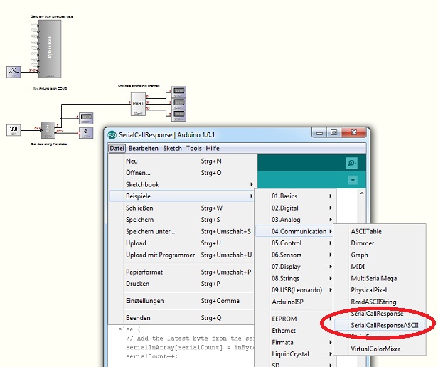

kann man einen Arduino auch in PL verwenden? In der Beschreibung des uPio wird auf die Ähnlichkeit zum Arduino hingewiesen und der Arduino Bootloader verlinkt, dann müsste das doch auch in die andere Richtung hin kompatibel sein, oder nicht?
Re: Arduino in PL
Natürlich kann ProfiLab mit Controllern kommunizieren. In der Regel per (USB-) COM-Schnittstelle.(...) in die andere Richtung (???)
Also auch mit Arduinos. Siehe ProfiLab-RS232-Komponenten.
Das Kommunikationsprotokoll legen Sie dabei ja selbst bei der Entwicklung Ihrer eigenen Firmware fest.
Um Missverständnisse auszuschliessen: ProfiLab ist KEINE Entwicklungsumgebung für Controllerprogramme,
das heisst man kann ProfiLab-Projekte nicht auf einen Controller übertragen. Man kann mit ProfiLab aber prima Daten
mit dem Controller austauschen und z.B. am PC visualisieren.

Gibts irgendwie eine verständlichere Erklärung wie das ganze damit funktioniert?
Mein ardu sendet jetzt dauerhaft Temperaturdaten mit serial.print an com3.
Wie kann ich die mit PL empfangen?
Ich verwende das Bauteil string empfangen, baud eingestellt und com3.
Was genau muss ich mit CK und BSY machen? Ich verstehe da die Aussagen der Hilfe nicht.
Re: Arduino in PL
Anliegendes Projekt zeigt wie einfach es geht.
Sie müssen nur noch das passende Arduino Beispiel
"SerialCallResponseASCII" UNVERÄNDERT auf Ihr ARDUINO laden
und im ProfiLab die zwei RS232-Komponenten auf den
richtigen COM-Port einstellen. Mein ARDUINO läuft auf COM5. Der Aufbau des ProfiLab-Projekts richtet sich nach dem Protokoll,
das man dem Arduino im "Sketch" selbst beibringt.
Gut verständlich (weil lesbar) ist z.B. ASCII-Text mit Trennzeichen (hier Komma)
und Zeilenende chr(13)chr(10).
Das ist schnell programmiert und in ProfiLab besonders leicht auszuwerten. (siehe Anlage)
Natürlich sind auch andere Protokolle denkbar.

Hello,
Is there also an example from the arduino side?
I see only in the example the profilibab part!
Thanks for any help.
Jan Kromhout
Hellevoetsluis-NL
Jan Kromhout
Hellevoetsluis-NL
MacBook Pro Mac OSX El-Captain, Parallels 11, Windows-7 Professional ........
Re: Arduino in PL
ARDUINO itself has the example(s). (Marked in RED in above picture!)

Hallo Zusammen, das ist schon etwas länger her, aber das ist ziemlich genau das was ich suche. Leider kriege ich es nicht hin.abacom hat geschrieben: ↑Montag 18. Juni 2012, 09:33Anliegendes Projekt zeigt wie einfach es geht.
Ich habe "SerialCallResponseASCII" unverändert auf dem Arduino Uno gestartet, mein Arduino läuft auch auf com5. Wenn ich dann den PL code starte, passiert nichts. Wenn ich auf den Knopf drücke auch nicht. Was mache ich falsch?
Danke für eure Hilfe! Gruss, Ben
Re: Arduino in PL
Evtl. wird das Gerät (hier COM5) schon von anderer Software geöffnet? Vielleicht vom Arduino "Serial Monitor" selbst?
Nach dem Flashen einfach einmal die IDE schliessen und erst dann mit PL darauf zugreifen. Vielleicht braucht das Board
nach dem Flashen auch erst einmal ein "Reconnect"? Stecker raus, Stecker rein, dann PL starten. Arduino IDE I oder II?
Re: Arduino in PL
Ahhh! Schließen der arduino ide hat geholfen. Das ist ein sehr cooles Programm! Vielen Dank für deine Hilfe. Jetzt muss ich erstmal wieder drüber nachdenken
