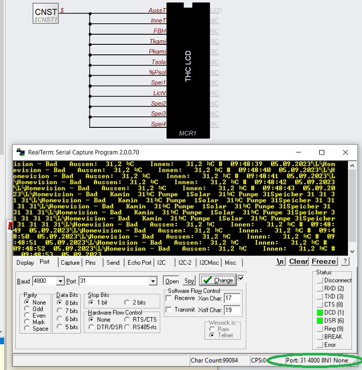

Beitrag von abacom » Dienstag 5. September 2023, 08:57
Ich habe Ihr Makro einmal so gut ich kann getestet. Die Daten die rausgehen sehen auf den ersten Blick für mich ganz gut aus.
Da ich kein solches Display habe, gehen die Daten per Nullmodem an "RealTerm"...
Das Makro habe ich für mein Verständnis etwas modifiziert.

Re: LCD Display via RS232
Beitrag von abacom » Dienstag 5. September 2023, 09:19
Es könnte evtl. am Timing insbesondere der Initialisierungssequenz liegen. Die scheint vom Makro ja "asynchron" zur Datensequenz gefeuert zu werden. Das ist evtl. "zu wackelig" aufgebaut.
