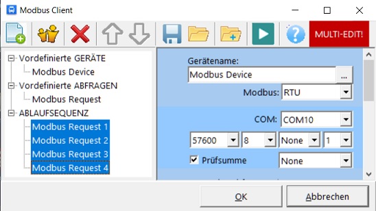

Übrigens sind im MB-Client mehrere Requests mit <STRG>+Klick (engl. <CTRL+Click>) markierbar und lassen sich so auf einen Schlag ändern (Multi-Edit):

Man kann alle markieren und dann auch das vordefinierte Modbus Device nach unten auf die markierten Abfragen ziehen.
