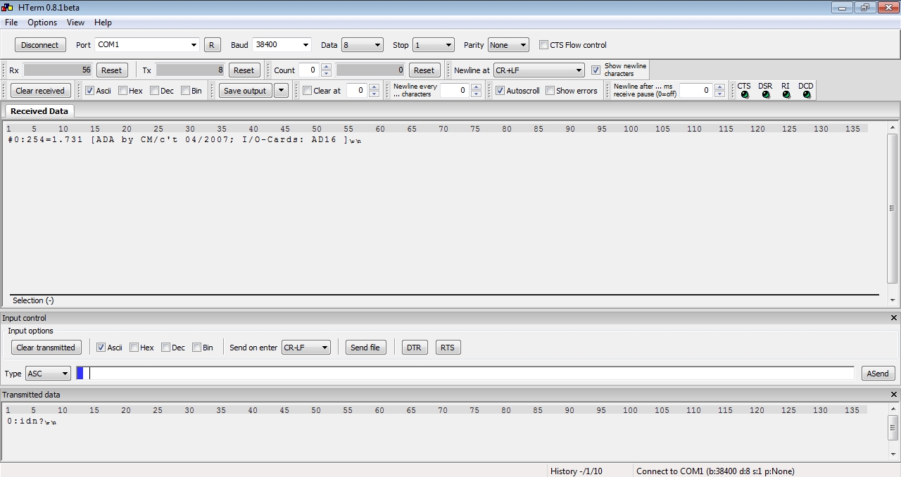

Ist doch zum kotzen
Habe gerade mein c't-Lab angeschlossen und geht nicht.
Mit HTerm => geht.
Mal ein Nullmodem-Kabel probiert und dieses Häkchen bei COM String empfangen, auch mal - ohne Erfolg.
Was ist das für eine Scheisse ?
Bernd_Stein
Mit HTerm => geht.
Bernd_Stein
- HTerm_c't-Lab.jpg (207.42 KiB) 23224 mal betrachtet
Re: ProfiLab-Expert 4.0 soll über die RS232 mit dem c't-Lab komm
schöne Wörter kennst du da......
Schicke doch einfach mal aus PL den String in HTERM und antworte dann von HTERM aus an PL, dann siehst du doch wer wem was schickt.
Mit anderen Worten: ersetze c't-Lab mal durch HTERM um den Datentransfer zu testeten.

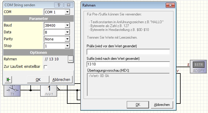

Na endlich.
Habe meinen Fehler erkannt. In der Konfiguration zu COM String senden und COM String empfangen, muss ich 13 & 10 eingeben und nicht $13 & $10.
Wie kann ich den Schönheitsfehler mit der Null korrigieren, sie ist halb verdeckt ?
Endlich kann ich ProfiLab-Expert 4.0 kaufen
Bernd_Stein
Bernd_Stein
- PL-E_COM String senden Konfig.jpg (122.09 KiB) 23219 mal betrachtet
- PL-E_RS232_c't-Lab_OK.jpg (77.77 KiB) 23220 mal betrachtet
Gratuliere!
Das Phänomen hatte ich auch gerade kurz. Kann ich mir nicht erklähren, trat bisher nicht auf. Gib den String mal neu ein.Bernd_Stein hat geschrieben:Wie kann ich den Schönheitsfehler mit der Null korrigieren, sie ist halb verdeckt ?
