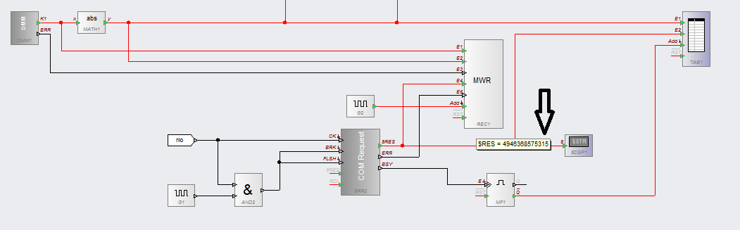

Hi zusammen,
wie kann ich denn einen eingescannten String (Barcodescanner an COM) wieder löschen ?
Problem: Ich schreibe den String in eine Tabelle (inkl. einem Spannungsmesswert). Blöderweise bleibt er immer noch bestehen obwohl ich ihn in die Tabelle "wegschreibe". Beim nächsten Tabellentrigger wird wieder dieser Wert eingeschrieben... Ich hoffte ein zyklisches pulsen auf "Flush" am COM-Requestbaustein löscht den String. Aber leider bleibt er am "Ausgang" immer noch da...
Ich hoffe ihr könnt mir folgen.
Thommi
String loeschen.png (16.34 KiB) 8072 mal betrachtet

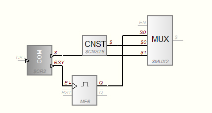

Hi Thommi
probiers doch mal so - String nur zum Speichern durchreichen , dann wieder Grundwert
vielleicht hilfts
Gruß Gerhard
Re: wie kann ich den String aus dem RS232 Buffer löschen ?
Beitrag von abacom » Montag 13. Februar 2017, 08:25
Den "ADD"-Trigger des MWR1 nicht aus einem Taktgeber, sondern aus dem COM-BSY-Signal beziehen.
Oder (wie oben) den Stringmesswert mit einem $Mux (2 Kanäle) auf einen leeren String "um-/wegschalten".

Beitrag von Thommi77 » Montag 13. Februar 2017, 09:40
den Add Trigger aus dem Com Port zu beziehen habe ich in der Vorversion gemacht. Das Problem bleibt bestehen. Der String ist trotzdem noch "anstehend".
Das Umleiten mit MUX scheint die einzige Möglichkeit.
Danke und Gruß
