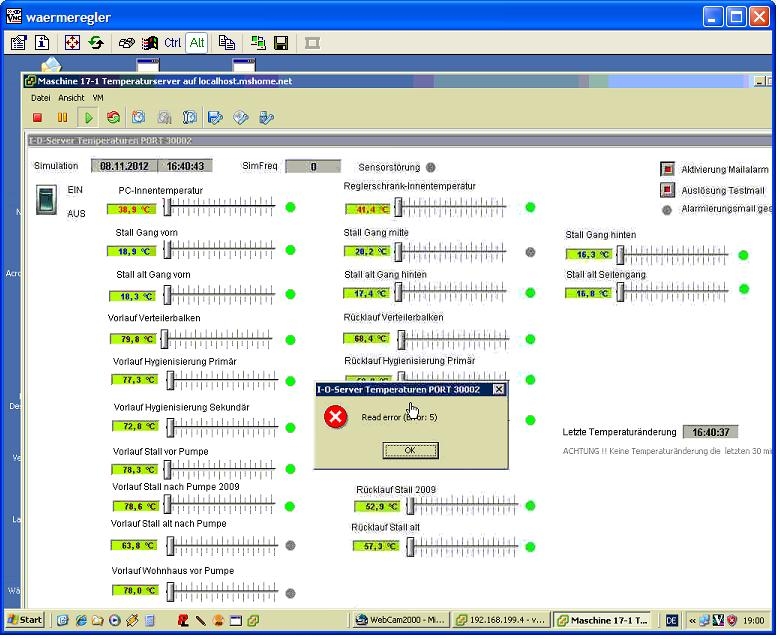

Ich habe seit ein paar Tagen immer wieder mal die Fehlermeldung " Read error (Error:5)". Siehe Anhang
Was bedeutet diese?
Die Schaltung macht nichts anderes, als einen HYGROSENS TLOG-64 auslesen, die Werte darstellen, die Werte aufzeichnen, die Werte auf Fehler abklopfen (Über-/Unterschreiten von Temperaturgrenzen) und alle Werte mittels TCP als Server bereitstellen.
Kann mir jemand weiterhelfen?
Danke
Teddy
- Fehlermeldung.JPG (218.59 KiB) 9002 mal betrachtet

Vor langer Zeit hatt einmal der COM-Port-Treiber (VCP) von FTDI ein solches Problem.
...zunächst einmal...
- aktuelles ProfiLab-Update verwenden
- neuesten FTDI-Treiber verwenden
http://www.ftdichip.com/Drivers/VCP.htm
"seit ein paar Tagen immer wieder mal "
Was hat sich da vor ein paar Tagen verändert? Vielleicht ist auch ein Sensor defekt?

Danke für die prompte Antwort.
1. Schaltung war mit der neusten Version compiliert
2. Update auf neusten verfügbaren Win 2000 Treiber brachte nichts. (Basis ist W2K)
3. Update auf neusten verfügbaren WINXP Treiber -> Abhilfe - zumindest ist die Fehlermeldung seit gestern nicht mehr aufgetreten.
4. Da das System als virtuelle Maschine läuft die selbst nicht verändert wurde, könnte es sein, dass ich durch "Lastveränderung" in einer anderen Maschine ggfs. für Unruhe gesorgt habe und die USB Verbindung ggfs nicht mehr so sauber funktioniert.
Ich werde das mal weiter beobachten.

I had such a problem. The reason was chip usb cable. When I use good usb cable - no such a problem. You can try to use a definitely good usb cable.
