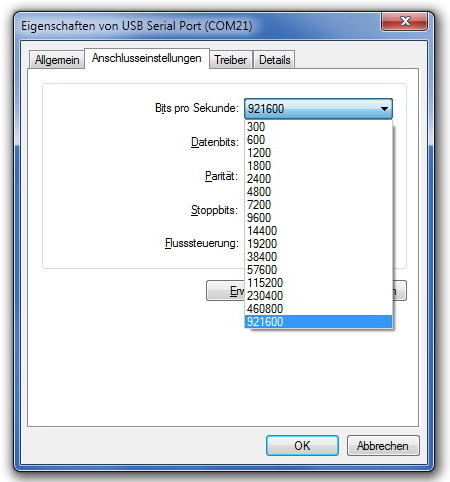

Ich denke schon, dass das möglich ist. Auch FTDI-Chips können inzwischen diese Baudraten.
Alle paar Jahre kommen halt ein paar neue hinzu.
Ich werde mit dem nächsten Update einmal probeweise
230400, 460800 und 921600 nachrüsten.
Natürlich funktioniert das dann nur mit Adaptern, die das auch unterstützten.
