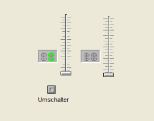

ich arbeite erst seit einigen Tagen mit PL-E ( ProfiLab-Expert 4.0 ).
Ich habe eine Hardware, die es mir erlaubt jeweils 8-Kanäle ( 0-7 ) eines Analog-Digital-Wandlers mit 10-Bit Auflösung oder mit 16-Bit Auflösung zu nutzen.
Ich würde gerne die Schaltflächen AD10 und AD16 so gegen einander umschalten / verriegeln, das der Eine den Anderen ausschaltet und die Visualisierung auch dazu passt ( wieder erhöht angezeigt wird ).
Wie kann ich so etwas erreichen ?

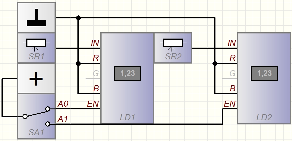

Re: Gegenseitige Schaltflächenumschaltung
Beitrag von Bernd_Stein » Dienstag 23. Januar 2018, 21:07
Mike D hat geschrieben:ich vermute du meinst Radiobutton
Hi, Mike D.
Ja genau. Habe erst versucht eine LED-Leuchtschrift über eine Tasterfläche zu legen, aber je nach dem erwischt man die LED oder den Taster mit der Maus, was für unwissende zu einer nichtfunktionierender Tasterfunktion führt, wenn die Maus auf die LED-Leuchtschrift zeigt.
Habe nun folgende Lösung gefunden, die mir zwar nicht zu 100% passt, aber optisch wie funktionell sich sehr ähnlich verhält.
Am FlipFlop habe ich, um Kreuzungen zu vermeiden, beide Ausgänge invertiert.
Blöd finde ich, das man dem RS-FlipFlop mit einem PowerOn-Baustein seine Vorzugsrichtung vorgeben muss.
Schön wäre es, wenn man durch Anklicken des Einstellerknopfes nicht dieses rote Dreieck aktivieren würde, sondern einen Ausgang setzen und die Farbe des Einstellerknopfes sich ändern würde. Damit könnte ich mir dann die Anwahl-Schaltflächen sparen. Wenn also SR1 bzw. SR2 noch einen Ausgang hätten.

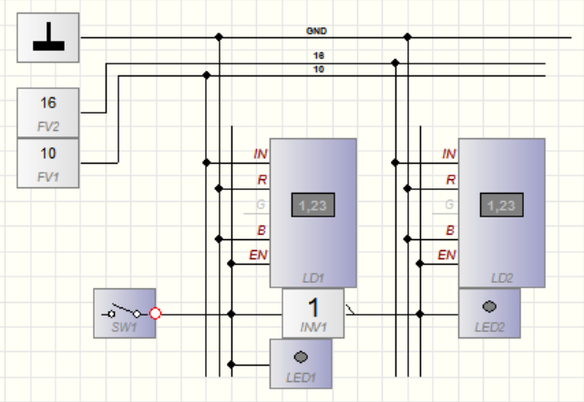

Beitrag von IKT » Mittwoch 24. Januar 2018, 01:34
Warum kompliziert, wenn es auch einfach geht?
Ein paar Drähte, ersparen jede Menge FestWerte.
Nicht verdrahtete Eingänge, sind immer = 5V.
Nur ein (Um)Schalter
2018-01-24ProfiLab Expert 4.0.png (40.07 KiB) 22947 mal betrachtet
Zuletzt geändert von IKT am Mittwoch 24. Januar 2018, 01:53, insgesamt 1-mal geändert.

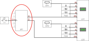

maluprog
Beiträge: 37
Registriert: Donnerstag 22. März 2012, 16:55
Beitrag von maluprog » Mittwoch 24. Januar 2018, 01:47
vielleicht - auf die Schnelle - eine Alternative, nur mit einem Umschalter (Taster) und einem JK-Flipflop.
Damit ist immer nur einer "Aktiv"!

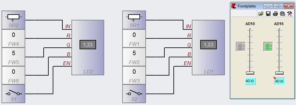

Beitrag von Bernd_Stein » Mittwoch 24. Januar 2018, 13:17
Danke für eure Tipps und Anregungen. Nun ist dieses hier herausgekommen.
Finde es aber immer noch schade, das die Einsteller ( Schieberegler ) SR1 bzw. SR2 keinen weiteren Ausgang haben, der auf +5V geht, wenn diese angeklickt werden. Dann könnte ich mir den Umschalter ( SA1 ) und das Pluspotential sparen.
Hoffe ein ABACOM Mitarbeiter liest dies und teilt mir mit, ob so etwas Grundsätzlich möglich ist.

Beitrag von funkybaer » Donnerstag 25. Januar 2018, 18:47
Wie wäre es vielleicht so ?
Gruß gerhard
sch.prj
(2.98 KiB) 873-mal heruntergeladen
Beitrag von Bernd_Stein » Donnerstag 25. Januar 2018, 21:04
funkybaer hat geschrieben:Wie wäre es vielleicht so ?
Danke, interessante Funktion :ugeek:
Hilft mir wirklich weiter. Somit kann ich den Umschalttaster wegrationalisieren und es hilft mir bei meinem momentanen Problem auch noch.
Vielen Dank :mrgreen:
