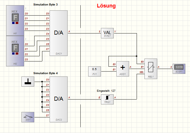

Re: Auswertung Temperatursensor LM75
Die Sache ist doch viel einfacher als beschrieben:
Byte 3 = Temperatur (-128 bis +127)
Byte 4 = 0 ODER* +0.5
siehe Schaltung ...
* = Gemeint ist: ein logisches ODER
siehe Schaltung ...
- Lösung.png (24.01 KiB) 19873 mal betrachtet

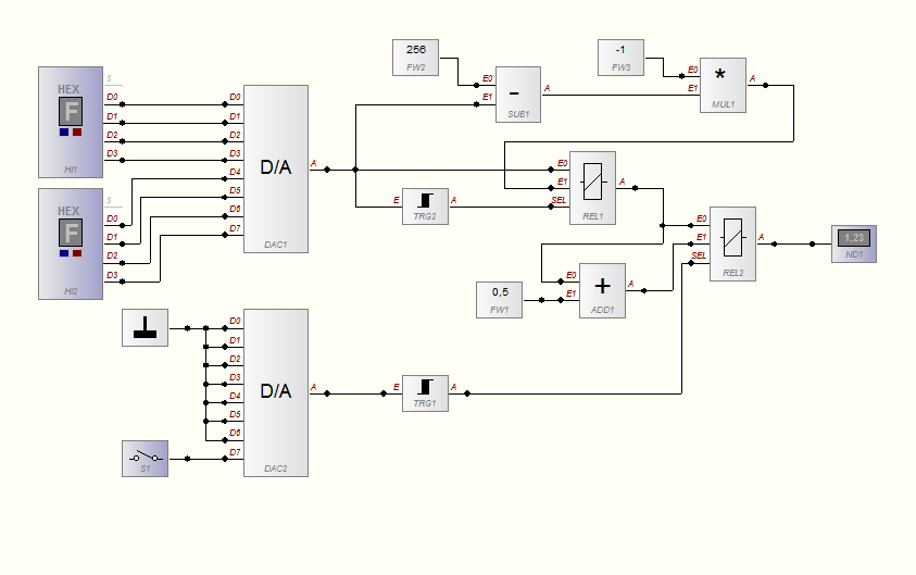

Hallo IKT,
ich denke ich habe die Lösung:
Korrekturtabelle wäre eine Lösung, allerdings geht es auch anders:
Ich habe dein Beispiel ergänzt um die Regel, was passiert wenn der Wert des ersten bytes über 127 ist.
Dann gilt = Wert = 256-Wert.
So klappt dann alles was ich benötige.
Danke für den Denkanstoß
Peter
Peter
- Auswertung des LM75.PNG (22.92 KiB) 19776 mal betrachtet

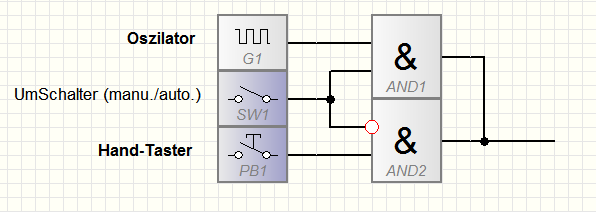

Hallo deepsky,
leider hat die Schaltung noch einen gravierenden Fehler:
3 versch. Ausgänge gehen auf einen (denselben) Eingang!
PowerOnReset ( muss weg )
Oszillator und
Taster ( müssen gegen einander verriegelt sein! )
es darf nur jeweils einer "durchgeschaltet" sein ... sonst gibt's Ärger.
Z.B. Schalter und zwei AND-Gates ( das eine "invertiert" ) damit:
Ein/Aus Schalter wird somit zum UmSchalter ( auto / manuell ).
Oszillator und
- Um-Schalter (manu./auto.)
- UmSchalter.png (11.3 KiB) 19713 mal betrachtet
- Fehler ...
- i2c_horter_im75.png (6.46 KiB) 19716 mal betrachtet
...die "Problematik" UNSIGNED BYTE (0...255) TO SIGNED BYTE(-128...127) lässt sich übrigens auch mit einem Pärchen "AD/DA" elegant erledigen.
Das geht auch in die andere Richtung und bei entsprechender Konfiguration der AD/DA auch mit 16-Bit-Werten (WORD<->INT16), oder anderen Auflösungen (wie etwa 12 Bit).
Einfach die Eingangs- und Ausgangswertebereiche entsprechend eingeben und das MSB invertieren.
Die ganze Lösung für die Umrechnung sieht dann so aus....
... und geht davon aus das "Byte 4" ausschließlich die Werte 0 oder 128 annimmt, dh. Bit 0..6 sind immer 0.
Dann ist 128/256=0.5 schnell addiert.
(Ein Trigger auf ">127" und danach ein eine Verstärkung von 0,1 geht natürlich auch. Triggerausgang (High=5) * 0,1 = 0,5)
