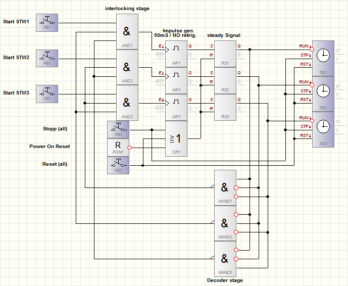

Hallo liebes Forum Gemeinde, ich habe da ein Problem:
ich möchte 3 Stoppuhren starten aber nur eine Stoppuhr von den Stoppuhren darf man auswählen.
Ich meine ich habe 3 Starttaster, ein Taster für 1 Stoppuhr zum starten.
3 Stopptaster, jeweils ein Taster zum stoppen einer Stoppuhr.
Mein Problem das nur 1 Stoppuhr von den 3 Uhren laufen darf. Solange 1 Uhr läuft, sind die anderen Uhren gesperrt.
Grübel schon eine ganze weile darüber.
Hoffentlich kann mir jemand von euch auf die Sprünge helfen.
Sonnige Grüsse vom Neuling

Geht ungefähr so:
Interlock.prj

DANKE IKT, Funzt OK
