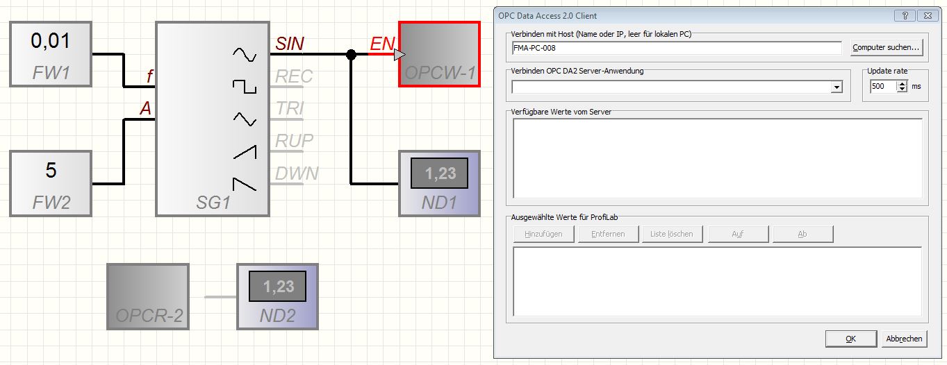

Ich möchte einen Messwert (String) zu einem anderen PC im Netzwerk übertragen.
Hierzu sollen auf beiden PCs compilierte PL-Anwendungen laufen.
TCP Server/Client wollte ich nicht verwenden, da die IP-Adressen nicht statisch sind.
Also dachte ich, dass dies mit OPC zu bewerkstelligen wäre. Jedoch scheitere ich schon am OPC-Write.
Mein Testprojekt hab ich als Bild mit angehängt.
Hat jemand ein simples Projekt, aus dem mir die Wirkungsweise klar wird?
Vorab ein helzliches Dankeschön für die Unterstützung.
Rainer

Ein Beispiel kann es kaum geben, da für die Verwendung zunächst die Verbindung zu einem
individuellen OPC-Server auf einem bestimmten Computer hergestellt werden muss.
viewtopic.php?f=112&t=3025&hilit=OPC

Hat sich erledigt.
Ich hab den "Graybox.Simulator" installiert.
Alles funktioniert wunderbar.
