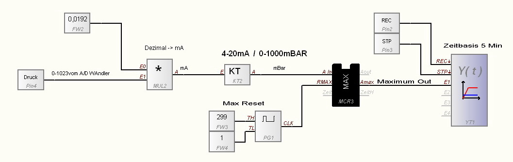

Ich möchte nun nochmals auf die Problematik der Zeitbasis eingehen, nicht weil es "nice to have" wäre, sondern ich möchte belegen dass es Anwendungen gibt, die man nicht ohne Zugriff auf die Zeitbasis lösen kann. Entweder man legt eine separate Zeitbasis von außen an, oder die interne Zeitbasis lässt sich irgendwie von außen programmieren, und eine Flanke der Zeitbasis wird nach außen geführt.
Fallbeispiel:
Der Y(t) Schreiber tastet je nach Zeitbasis alle x Sekunden seine 4 Eingänge ab und nimmt sich von dort nur den aktuellen Messwert. Möchte ich ein aufgetretenes Maximum zwischen 2 Abtastzeitpunkten erfassen, so ist das mit Profilab Mitteln kein Problem, man kann mit einem Latch , oder einem fertigen Makro dieses Maximum festhalten.
Beispiel siehe Grafik
Doch wann wurde das gespeicherte Maximum vom y(t) Schreiber übernommen und wann kann ich mein Maximum wieder zurücksetzten?
Diese Problematik ist mit Profilab nicht sauber lösbar, obwohl sie doch häufiger vorkommen dürfte.
Ich muss also die Maximum Haltezeit größer stellen als die Zeitbasis des Y(t) Schreibers um keine Maximumwerte zu verpassen.. Das mag auf den ersten Blick funktionieren, doch irgendwann läuft alles soweit auseinander das der Reset kurz vor der Aktualisierung des Schreiber Fensters erfolgt, anstatt kurz danach.
Anregung:
Ein Hotkey Ausgang z.b. fallende Flanke nachdem der Bildschirminhalt aktualisiert wurde , wäre schon sehr hilfreich.
Ein Hotkey Eingang der bei Werten >= 0 die Y(t) Zeitbasis vom Menü überschreibt, wäre ebenso sehr hilfreich.
Diese Hotkey Anregungen dürften keine Konflikte bei Updates in real existierenden Schaltungen der User verursachen.

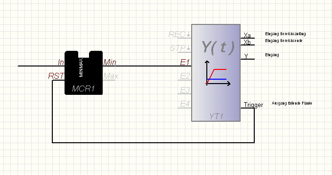

Wunsch von Kaktus, also ich :roll:
Einen neuen Ausgang aus dem Y(t) Schreiber, von mir jetzt mal als Trigger bezeichnet. Dieser Trigger dient dazu, der restlichen Schaltung mitzuteilen wann der Pixelvorschub stattgefunden hat. D.h. wann die eingestellte Zeitbassis von z.b. einer Minute abgelaufen ist. Dieser Trigger sollte unmittelbar erfolgen nachdem der Schreiber seine Daten von den Eingängen abgeholt hat. Durch diesen Trigger kann ich jetzt Maximum und Minimum Speicher die mir Extremwerte festhalten viel genauer zurücksetzen, als wie wenn ich extern nochmal eine Zeitbasis nur für den Minmax Speicher aufbaue die irgendwann nach mehreren Tagen nicht mehr mit der des Schreibers übereinstimmt.
( Die Grafik weiter oben soll das Problem veranschaulichen)
Hier ein Beispiel wie ich das mit den Ein und Ausgängen gemeint habe:
