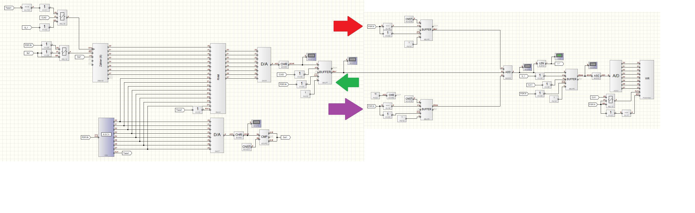

ich versuche auch gerade einen Zeilenumbruch zu programmieren. Mein aktueller Stand sieht wie folgt aus: Kurz zum aktuellen Stand - Bild "Profilab Expert 4.0_Programm"
Ich nutze einen kontanten Char (rot markiert), welchen ich mit einem Buffer einzeln über einen String-Addierer in den FileWriter übergebe. Dazu addiere ich eine individuelle Nummer als Char dazu (grün markiert). Zum Schluss ist die Idee, einen Absatz (violett markiert) einzutragen, damit ich dasselbe mit einer weiteren Zeile machen kann.
Problemstellung

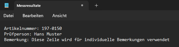

Ich schaffe es momentan eine Zeile zu schreiben. Jedoch möchte ich mehrere Zeilen schreiben (Bild "Profilab Expert 4.0_Endziel"). Wenn ich den aktuellen Stand verdopple, schreibe ich mehrere Einträge, jedoch löscht der nächste Eintrag den aktuellen und ich erhalte das Bild "Profilab Expert 4.0_Problem".
Dazu habe ich auf euren Beitrag gelesen, jedoch kann ich die Erklärung nicht verstehen. Wie kann ich ermöglichen, dass ich einen Absatz programmieren kann?
