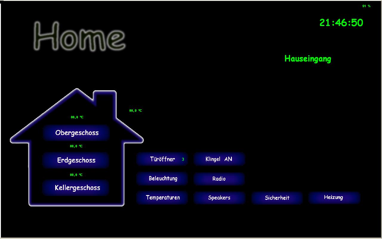

Ich hab mal einen kleinen Screenshot angehängt. Ist aber immernoch Alpha Status :-)

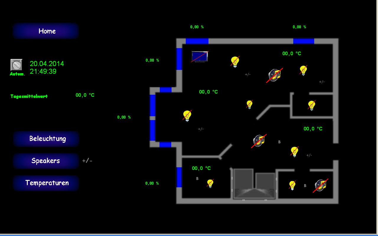

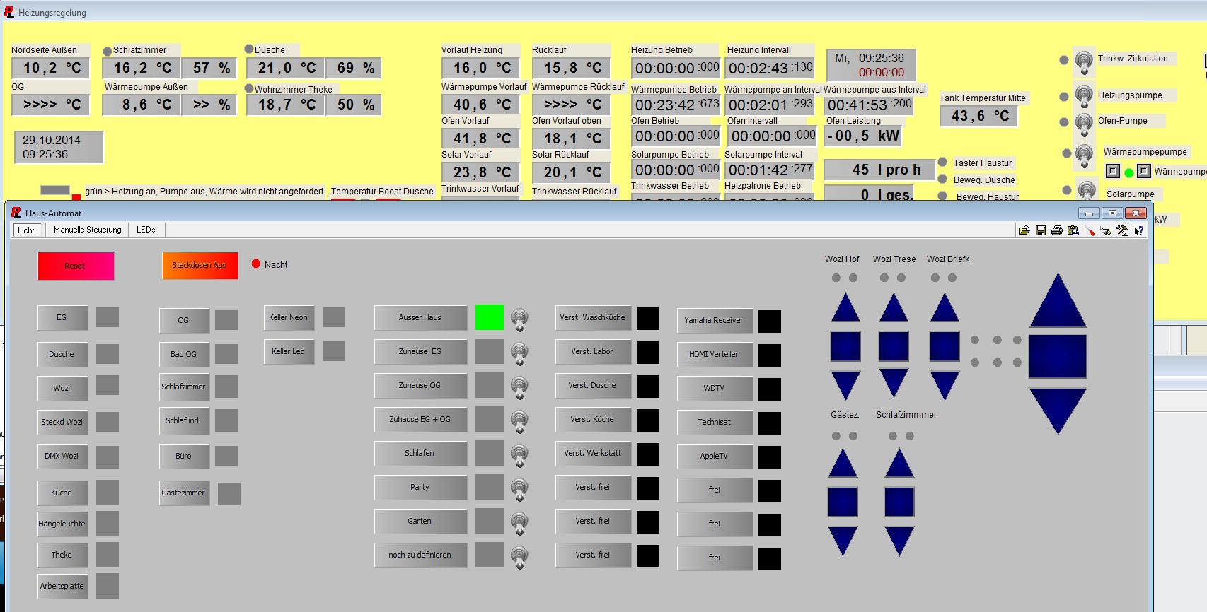

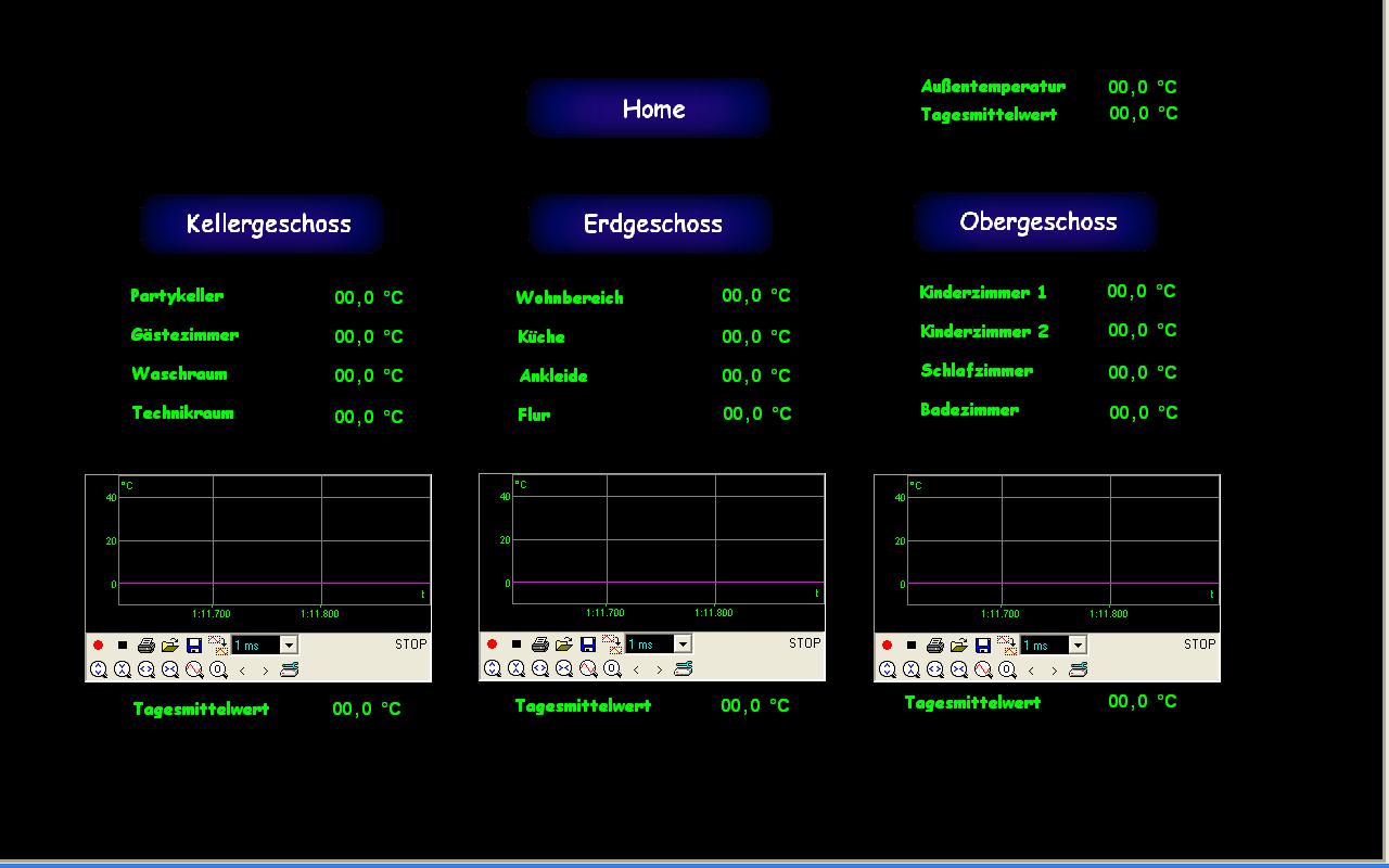

Beitrag von dh260888 » Donnerstag 30. Oktober 2014, 06:31
hierm mal ein, zwei Bilder meiner derzeitigen Version .....
