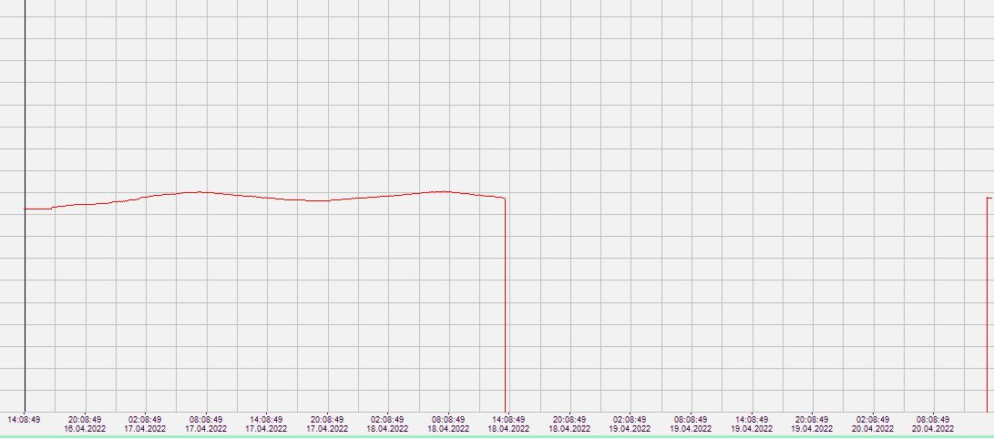

zur Überwachung einer Trocknungsanlage habe ich versuchsweise das Modul NETPIO/FREQ mit PL eingebunden. Die Feuchtigkeit des zu trocknenden Materials erfolgt über ein Gerät, das den Wechselspannungswiderstand misst und als Frequenz im Bereich bis ca. 15kHz / 5VTTL Pegel. Dieser wird zusätzlich noch über eine galvanisch getrennten Schnittstelle geführt, die dann auf die Frequenzeingangsklemmen des NETPIO geht.
Die Messung funktioniert soweit einwandfrei, nur habe ich spätestens nach zwei Tagen, manchmal auch schon nach einigen Stunden keinen Wert mehr.
Über die Konfigurationssoftware ist das Gerät im Netzwerk vorhanden. PING funktioniert auch. Der Wert ist in PL allerdings auf 0.

Ich habe noch ein Bild angehängt, wo man den Abbruch sehen kann.

download/file.php?mode=view&id=3729
- Trocknung.JPG (75.94 KiB) 13128 mal betrachtet
