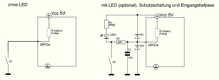

Da die Frage nach einem Anschlußbeispiel zur Schalterabfrage von Zeit zu Zeit gestellt wird...
Schalterabfrage mit GPIO_Eingang.jpg (35.98 KiB) 6307 mal betrachtet
Schalter geschlossen = LED an = Port ist LOW (ggf. per Software invertieren)
Eingangsschutzschaltung (R2, D1, D2 (z.B. 1N4148) ) und ein Eingangstiefpass (C1, ca. 10nF...100nF) empfehlenswert (u.a. wg. Schalterprellen).
