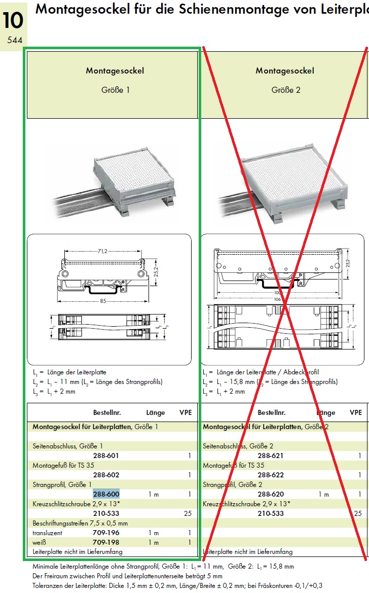

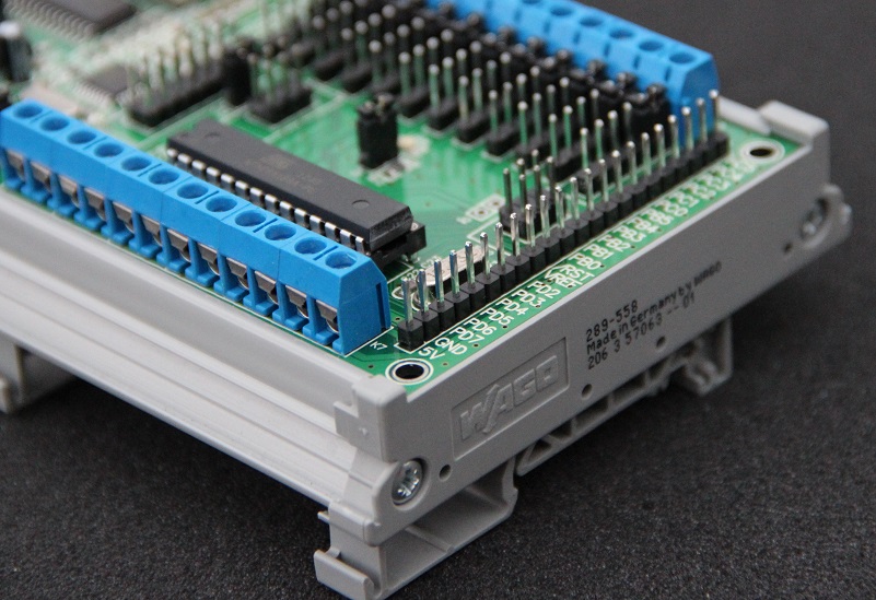

Wenn alles gut geht wird die Karte in dieses Schienenprofil reinpassen...
http://www.conrad.de/ce/de/product/5070 ... GO-288-600
Das gilt auch für unsere USB-LRB-Relaiskarte
(und die USB-µPIO kann man mit etwas Geschick und Nacharbeit
auch "hochkant" darauf montieren).
Das WAGO-Profil ist Meterware. Seitenteile und Füße bestellt man extra.
Sehr undurchsichtig sind leider die WAGO-Artikel-Nummern. Deshalb hier die
Links zum Conrad. Vielleicht gibt es noch andere Quellen.
Bei WAGO selbst sind die Teile nur zum Teil gelistet und ein Datenblatt habe ich auch nirgends gefunden.
Vielleicht kann da jemand helfen.

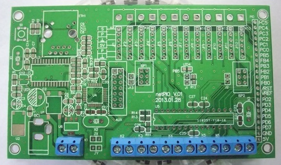

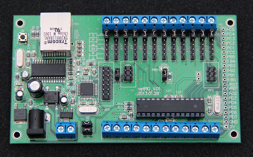

Als kleiner Vorgeschmack...

Re: µPIO als Netzwerk I/O
Beitrag von abacom » Freitag 5. April 2013, 09:46
So in diesem PDF bin ich nun fündig geworden...
http://www.wago.com/infomaterial/pdf/51261015.pdf
auf Seite 544!
Passend ist das Schienenprofil "Grösse 1" (und NICHT Grösse 2 )
Beitrag von abacom » Donnerstag 11. April 2013, 18:53
... geht schon bald in Produktion ... Profil passt ... :-)
