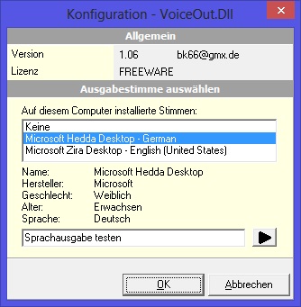

Hallo Forum.
Einer der wenigen Vorteile die Windows 8 bietet, ist ja die standardmäßig installierte deutsche
Sprecherstimme "Microsoft Hedda". Um diese als Ausgabemedium in Profilab zu nutzen, habe ich
mal eine DLL entwickelt, die dies auf einfache Weise umsetzt. Es können natürlich auch andere
32-bit-Sprachen, die auf dem Rechner installiert sind, für die Ausgabe genutzt werden. Die
entsprechende Stimme stellt man über den Eigenschaftendialog ein.

Hallo Compander,
die VoiceOut.dll ist keine Dublette des Soundmoduls. Es wandelt direkt einen String in
Sprache um, ohne Umwege über irgendwelche Audiodateien wie .wav und .mp3.
Natürlich kommen nur verständliche Worte heraus, wenn der String in der gleichen
Sprache wie die Stimme gehalten ist. Den auszugebenden String kann man sich dann über
die ganz normalen PL4.0 Stringbausteine zusammenbasteln.
Gruß BKGMX

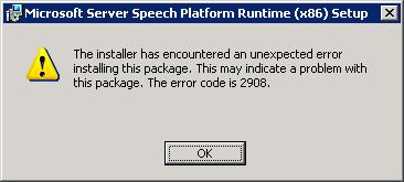

Hallo funkybaer,
mwsreader funktioniert zwar, ist aber halt nur ein Reader, die Stimmen sind extra.
Hallo tom_g,
steffi hatte ich schon probiert, sie funktioniert auch sehr gut, aber hedda klingt bei Kommazahlen nicht so abgehackt
Hallo chris,
die "Microsoft Speech Platform - Runtime (Version 11)" läßt sich auf meinem XP mit SP3 und neuesten Updates
leider nicht installieren. Siehe Fehlermeldung. Und warum jetzt noch eine neue DLL?
Also meine Frage war ganz einfach: "Läßt sich die Sprache Hedda aus einem lizensierten Windows 8 extrahieren?"
Hallo tom_g,
Hallo chris,
- Fehlermeldung
- error.JPG (12.67 KiB) 31063 mal betrachtet

Hallo XPNutzer
installieren und läßt sich dann zum Beispiel auch mit "Balabolka" benutzen.

Re: Direkte Sprachausgabe in Profilab
Also am Wochenende auf einen meiner PCs ein frisches XP mit SP3 installiert und dann die ganzen
Autoupdates machen lassen (also bis auf Internet Explorer 8). Gleiche Fehlermeldung.
Werde also mit Steffi vorlieb nehmen, oder hat noch jemand ne Idee?
Hallo XPNutzer,
die Microsoft Speech Plattform basiert auf "Managed Code", daß
heißt Du mußt im XP zusätzlich noch das Net Framework installieren.
Ich glaube das ist standardmäßig nicht dabei.
