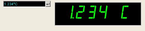

@Scorp
das ist in der Tat viel einfacher. Ein ganz guter ist DIESER. Der enthält auch . und :
Aber installier mal einen freien Font beim Kunden? Könnte problematisch werden.
Für zu Hause eine gute Lösung.
- 7seg.JPG (6.99 KiB) 21215 mal betrachtet
