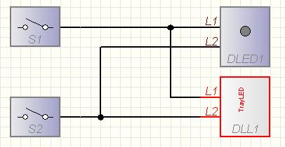

Sie dient als "Ersatz" einer Duo-LED und kann direkt mit dieser ausgetauscht werden.
(Siehe Schaltung.jpg)

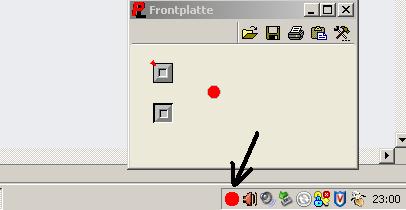

Die Anzeige erfolgt aber nicht auf der Frontplatte, sondern als Symbol im Tray neben der
Windows-Uhr. Sie ist somit ständig im Vordergrund sichtbar.
(Siehe Darstellung.jpg)

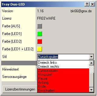

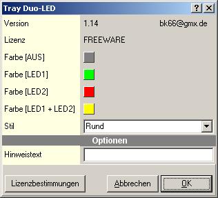

Die Einstellungen für Farbe und Form sind ähnlich wie bei der Duo-LED, Text gibt es
allerdings keinen, der ist nicht darstellbar (die Windows-Uhr ist eine Microsoft-
Ausnahme). Es sind also im Moment Quadrat, Kreis und die vier Dreiecke in
verschiedenen Farben verfügbar. Weitere Icons wären durchaus machbar.
(Siehe Einstellungen.jpg).

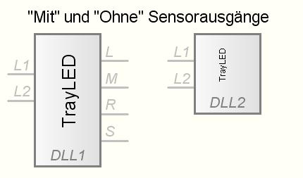

Die Tray-LED ist nur eine reine Anzeige, z.B. für
1. Meßwerte werden erfaßt -> Gelbe TrayLED
2. Erfassung ist fertig -> Grüne TrayLED
3. Fehler bei der Erfassung -> Rote TrayLED.
Im Moment gibt es von der TrayLED keinerlei Rückinformation an PL.
Was Blupf und Florian gerne noch hätten, wären beispielsweise Sensorausgänge,
wie bei der Standard-LED. (Also linke Maustaste, rechte Maustaste und Select)
Die würden dann als Digitalausgänge des Bausteins zur Verfügung stehen.
(Siehe Anhang)
Wäre das sinnvoll? Was meinst Du dazu?

Re: TrayLED als Statusanzeige, wenn PL im Hintergrund arbeitet
die aktuelle Version 1.15 mit zuschaltbaren Sensorausgängen gibt es hier:
http://mitglied.multimania.de/bk66/PL4.0/TrayLED/ @Kaktus
der Besitzer des Taskleistensymbols ist die Anwendung PL4.0.
Wenn ich es der Anwendung wegnehme, ist das mit Diebstahl zu vergleichen.
Also leider nix zu machen.
@Blupf
Extra für Dich auch noch die mittlere Maustaste.

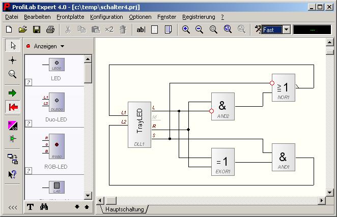

@Blupf
- wie wärs mit Nachdenken, z.B. so:
- geht leider nicht.
@Blupf

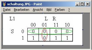

- Beiträge: 27
Danke für den Tip mit Karnaught-Diagramm. Ich habe schon solche Diagramme schon erstellt,
aber keiner hat mir erklärt, das man damit Optimierung der Schaltung erledigen kann.
Was soll ich dazu sagen:
"Grau, teurer Freund, ist alle Theorie und grün des Lebens goldner Baum."
Es gibt so einige theoretische Konstrukte, die ich im Studium gebüffelt habe und die mir
erst Jahre später ihren praktischen Nutzen offenbart haben.
Leider ist Karnaugh im Zeitalter der FPGAs auch nicht mehr so wichtig.
Gruß BKGMX

Geht Klasse, habe noch ein bischen weiter optimiert:
- Schaltung.JPG (48.41 KiB) 27315 mal betrachtet
Na geht doch, jetzt erklär doch z.B. für Tüftler noch mal was Du gemacht hast.
Gruß BKGMX
Gruß BKGMX
- Beiträge: 27
ich habe noch nachgeschaut in meinen Seminarunterlagen, Optimierung habe ich auch gemacht.
Also Entschuldigung, hatte das nur vergessen.
Ich habe die BKGMX-Optimierung für den ersten Teil negativiert.
not(L1) = (Not(L) and R) or Not(S)
- schaltung.JPG (12.42 KiB) 27212 mal betrachtet
Hallo allerseits,
eine neue Version der TrayLED gibt es hier:
Auf Wunsch eines einzelnen Herrn, habe ich noch folgende Icons eingebunden:
- Einstellungen.JPG (19.53 KiB) 27168 mal betrachtet
- NeueIcons.JPG (10.36 KiB) 27143 mal betrachtet
