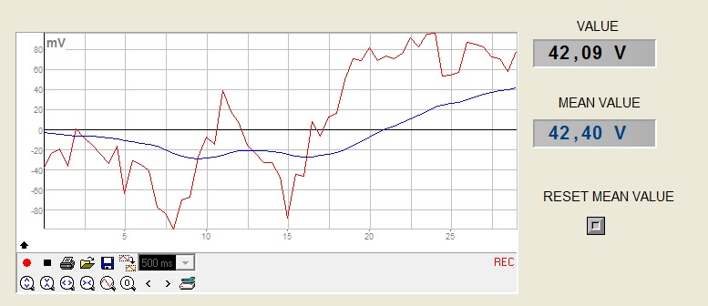

Beitrag von abacom » Donnerstag 27. Februar 2014, 08:59
Mittelwertbildung mit PT1-Glied.
PT1-Status (=Mittelwert) bleibt erhalten. PL übernimmt hier die automatisch die Speicherung.
PT1_Mean_Value.zip
(2 KiB) 649-mal heruntergeladen
