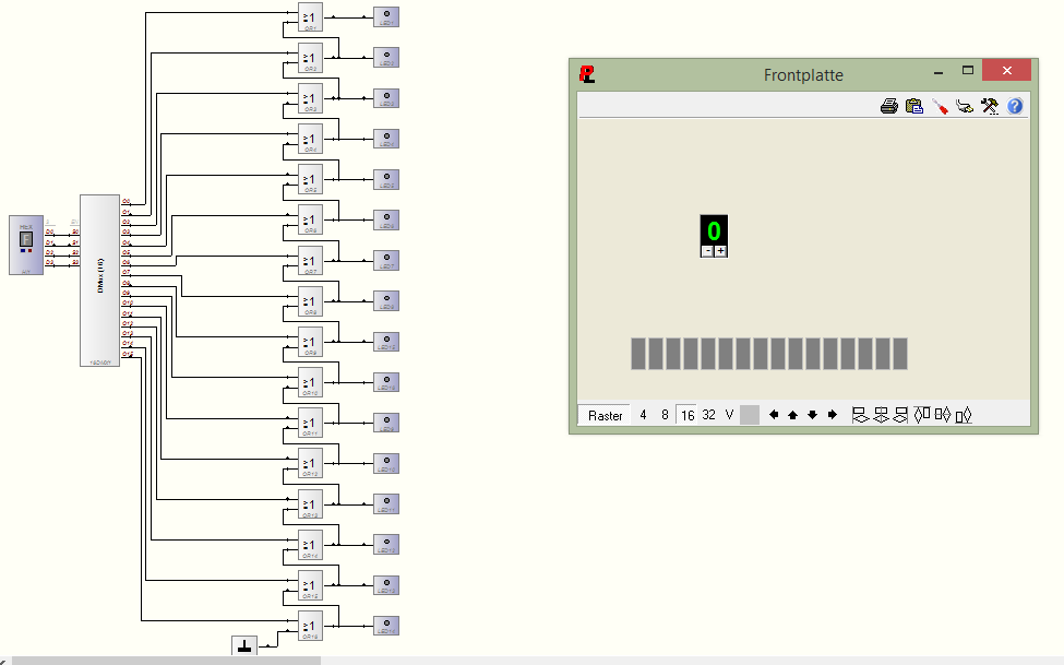

Re: Digitale Dekoder wie z.B. 4 Bit -> LED-Balken
das ist ganz einfach.
Hinter den Demux eine Kette von 15 Oder-Gattern mit je 2 Eingängen.
Jeweils den Ausgang von Demux auf einen Eingang und den Ausgang vom nächsthöheren Oder auf den 2.
@compander Schönes Makro, danke für die Arbeit.
Habe die Idee von Mike ausprobiert. Brauchte aber 16 2fach-Oder.
4-Bit -> Demux -> 16 2Fach-Oder
Michael
Michael
- LED PRJ.png (26.9 KiB) 25604 mal betrachtet
- 4-Bit LED.prj
- (8.83 KiB) 799-mal heruntergeladen
das unterste hat keine Funktion, das kan man weglassen
Hast recht.... Zeit für´s Wochenende
