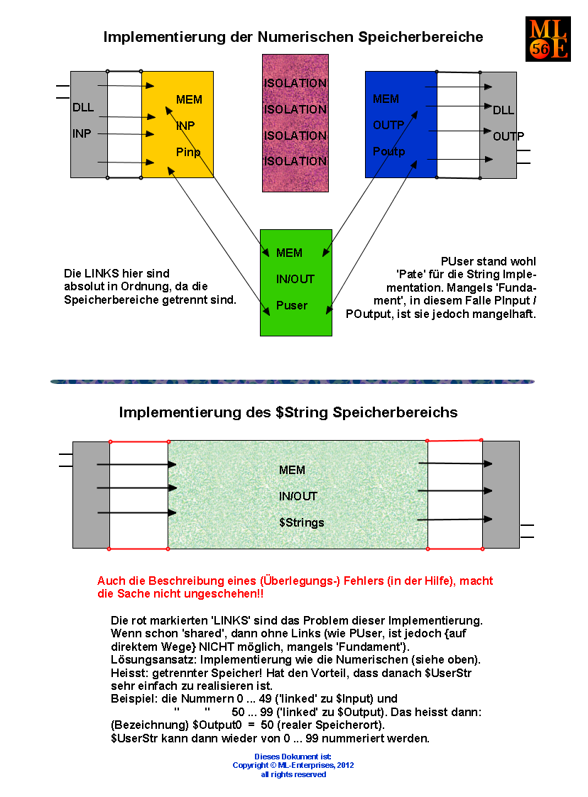

habe festgestellt, dass die jetzige Implementation mit $inputs funktioniert, aber $outputs jeweils überschrieben werden (mit 'was auch immer' am entspechenden input anliegt).
Dies auch wenn besagter input numerisch ist (ergibt irgendwelche nicht vorhersehbare Zeichen).
In den vorgestellten Beispielen ist das NICHT ersichtlich, da dort die Ausgabe mit PL-Simulations-Frequenz ausgegeben wird ~1 KHz.
Arbeitet man aber mit einer externen CLK an der DLL (in diesem Fall 'clockt' PLE), dann wird der Fehler offensichtlich (sobald die Routine nur noch von extern aufgerufen wird).
Komentare und Beschreibung im beiligenden Projekt und in der DLL source.
Eine 'feedback' Schleife ist eine funktionierende Übergangslösung.
CCalculateEx funktion 'OUT-strings' problem!

Sie funktioniert sehr wohl, genau so, wie ich sie haben will. (Dein Code kompiliert,
jedoch der Linker steigt danach mit Fehler aus?!?)
Ausserdem steht im 'source-code' an erster Stelle geschrieben, dass ich nicht will, dass
an meinen C-sourcen Veränderungen gemacht werden!
ANMERKUNG:
Die dürfen grundsätzlich gemacht werden, dann aber unter einem 'anderen, eigenen' Namen,
auf die Verantwortung des jeweiligen Programmierers (nur für private Zwecke).
Der Beitrag ist grundsätzlich an ABACOM gerichtet, da damit eine Schwäche der gegenwärtigen
Implementation aufgezeigt wird. Niemand ausser ABACOM kann daran etwas ändern!
Es ist auch richtig, dass dies in der Hilfe beschrieben ist. Jedoch sollte es dem Schreiber der
Hilfe spätestens in genau dem Augenblick aufgefallen sein, dass dies keine 'saubere' Lösung ist.
Das ständige Ausgeben (mit Simulations-Frequenz von PL) ist genau so ein 'workaround', wie
die 'feedback-loop'; d. h. sie korrigiert am Resultat und nicht an der Ursache!
Da ich kein 'Schreiberling' bin, sondern Techniker (Informatik) habe ich das Ganze einmal
aufgezeichnet um den Sachverhalt aufzuzeigen. (Ganz oben im Beitrag)
Des Weiteren eine überarbeitete Projekt-Datei, welche das Problem aufzeigt (zusammen mit
'meiner' DLL, siehe erster Beitrag).
Hoffentlich habe ich es diesmal geschafft, mich unmissverständlich auszudrücken.
Gruss IKT
ANMERKUNG:
Gruss IKT

Das API ist nun einmal so wie es ist. Schön oder nicht schön. Daran wird sich wohl nichts ändern,Der Beitrag ist grundsätzlich an ABACOM gerichtet, da damit eine Schwäche der gegenwärtigen
u.a. auch um bereits bestehende Entwicklungen auf dieser Basis nicht zu gefährden.
Dennoch Danke für das Feedback.
