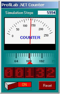

aus dem einfachen Zähler ist nun ein Messgerät mit analoger und digitaler Anzeige geworden. Mit einem weiteren Eingang (Enable) ausgestattet kann der Zähler gestartet und angehalten werden.
Mit dem Wippschalter wird diese Funktion bedient.
Natürlich muss man zunächst wieder DLL1 mit der richtigen DLL laden (…\PL_Counter.NET\Release\ PL_Counter_DotNet.dll).
Zusätzlich muss aus dem gleichen Verzeichnis die Klassenbibliothek „MDControls.dll“ in das ProfiLab Programmverzeichnis kopiert werden. Diese Bibliothek beinhaltet übrigens noch weitere Instrumente und Anzeigen als .NET Komponenten.
Auf diese Art und Weise kann man nicht nur hunderte von .NET Klassen nutzen, sondern auch die Ressourcen anderer Programmen.
Irgendwo in Deutschland in einem kleinen Kellerraum soll sowas schon mit LabVIEW funktionieren…

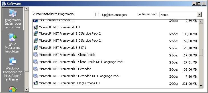

ich habe mir Deine Dateien mal runtergeladen. Die erste DLL
(ProfiLab DLL mit Visual Studio) funktioniert sehr gut.
Bei den anderen, die mit NET programmiert, sind habe ich allerdings
Probleme. (Siehe Fehlermeldung)
Laut unserem Admin haben wir die aktuelle Net-Version drauf.
(Siehe Software). Allerdings haben wir noch XP-Pro.
Gibt es da noch zusätzliche Systemanforderungen.
Die Einbindung würde mich sehr interessieren.
Gruß Florian
Gruß Florian

Hallo Florian,
hast Du die .NET DLL "MDControls.dll" ins ProfiLab Programmverzeichnis kopiert? Sonst kann es nicht funktionieren.
Damit es möglichst wenig Probleme gibt habe ich für .NET 2.0 kompiliert. Das sollte jeder installiert haben.
Bei mir läuft es auf 3 verschiedenen Rechnern.
Udo_Olaf

Hallo Udo_Olaf,
ich habe die MDControls.dll ins Programmverzeichnis, ins Windowsverzeichnis,
ins System32-Verzeichnis gespielt, habe versucht sie zu registrieren, aber
irgendetwas stimmt da nicht, auch die letzte DLL kann ich irgendwie nicht zu laufen bringen.
Habe das jetzt auf 3 Firmenrechnern und auf meinem PC und dem Laptop meiner Frau getestet.
Alle XP mit allen aktuellen Servicepacks von Windows und Profilab. Es klappt leider bei allen
nicht. Ich bin aber trotzdem noch interessiert.
Gruß Florian.
Gruß Florian.

kann es vielleicht sein, dass Du die Schaltung kompilierst und dann die .exe Anwendung startest?
Wenn das so sein sollte, dann muss die DLL "MDControls.dll" natürlich in das Verzeichnis der .exe Anwendung kopieren.
Udo_Olaf

Hallo Udo_Olaf,
erstaunlicherweise funktioniert es nach dem kompilieren und dem einspielen der
MDControls.dll in das Exe Verzeichnis.
Als prj funktioniert es nach wie vor nicht, egal wo die MDControls.dll steht.
Kann es sein, daß Du C:\Programme\ProfiLab-Expert40\ voraussetzt?
Gruß Florian
Gruß Florian
