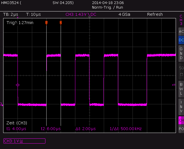

Beitrag von AkkiSan » Freitag 18. April 2014, 23:16
Sandii hat geschrieben: Vielleicht ist es eine Lösung für meine Hardware: viewtopic.php?f=53&t=2959&hilit=500000
500k habe ich für Dich eingebaut, siehe Version 1.0a.
Hätte sowieso gefehlt ;-)
Beispiel siehe hier:
http://www.askrprojects.net/software/pr ... mple10.zip
Du mußt nur COM-Port und Baudrate in der Datei "1.lua" ändern.
Steht relativ weit oben...
Getestet mit einem FT232RL:
Achtung:
Nicht jeder Schnittstellenbaustein unterstützt diese "schrägen" Bitraten!
ASkr
