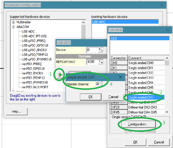

1.) Nicht benötigte Kanäle des USB-ADC können in unserer Software abgeschaltet (disabled) werden,
um mit den verbleibenden Kanälen die bestmögliche Abtastrate zu erzielen.

Danke für die ausführlichen Hinweise.
Habe die nicht benötigten Kanäle abgeschaltet und in Verbindung mit geringer Glättung sieht die Kurve jetzt etwas besser aus.
