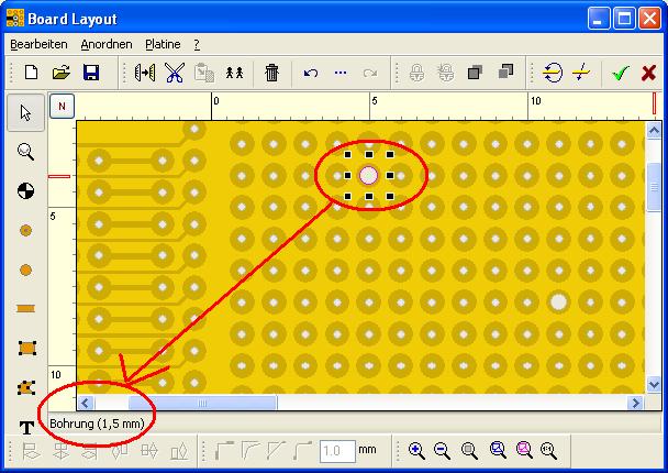

Ich habe mir eine Platine auf LM4 erstellt und will sie nun umsetzen. Dabei stellte ich fest, dass bei der Bestückung bei einigen Bauteilen die Anschlüsse dicker sind als die Bohrungen in der Lochrasterplatine. Leider lässt sich dies im Programm nicht gut darstellen und ich muss bei jeden Bauteil nachmessen oder umständlich im Programm nachsehen (Bauteil auswählen => STRG+J => Pin oder Draht auswählen => rechte Maustaste "Eigenschaften" => wieder alles schließen => alle Bestandteile vom Bauteil markieren => STRG+K), ob deren Anschlüsse ohne Bohrlochvergrößerung in die Platine passen oder nicht.

die Bohrduchmesser (= Breite der Anschlusspins oder -drähte), sofern Anschlusspins oder -drähte vorhanden, in einem Feld im Bauteilfenster "Eigenschaften" angezeigt werden.
Dieses Feld ist doch für Drahte, Pins und Bohrungen bereits vorhanden!?

abacom hat geschrieben:Dieses Feld ist doch für Drahte, Pins und Bohrungen bereits vorhanden!?
Sicher. Nur gilt dies nicht mehr, wenn ich ein komplettes Bauteil markiere. Dann wird dort der Name und die Beschreibung des Bauteils angezeigt, aber nicht mehr der (größte) Durchmesser der im Bauteil verwendeten Pins. Oder soll ich jedes Bauteil über STRG+J "zerlegen", dann den Pin markieren, damit ich dessen Durchmesser lesen kann?
